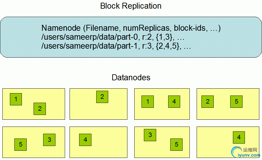

Data Replication
HDFS能可靠的存储非常大的文件到集群中的多个机器上。每个文件被分割为连续的block,除了最后一块,文件中的每个块尺寸相同。文件的block被复制多份提供容错能力。可以为每一个文件指定块尺寸和复制因子,复制因子可以在文件创建的时候指定也可以在稍候修改。HDFS中的文件在任何时候只能有一个writer
NameNode决定何时做block复制。它周期性的从集群的每个DataNode接收Heartbeat和Blockreport。从DataNode接收到Heartbeat意味着DataNode工作正常。Blockreport包含一个DataNode的所有blocks列表。

NameNode通过Hadoop Rack Awareness进程来决定每个DataNode所属的Rack ID。一个简单未优化的策略是放置备份在不同的机架。防止整个机架失效后的数据丢失同时还能从多个机架读取数据。这个策略可以在某个节点失效后,剩余的备份能有效的实现负载均衡。然而,这个策略增加了写的代价,因为写会跨越多个机架执行block的传输。
在复制因子为3的常用情况下,HDFS的防止策略是一个备份在本地机架,另外一个备份在一个不同的(remote)机架,最后一个放置到remote机架的不同DataNode上。这个策略减少了机架间的写流量因此改善了写性能。机架失效的几率远小于节点失效的几率,因此这个策略没有影响到可靠性和可用性。然而它的确减少了读数据时的网络带宽使用,因为一个块被放在两个rack而不是三个rack。这个策略改善了写性能同时并没有破坏数据的稳定性和读性能。
