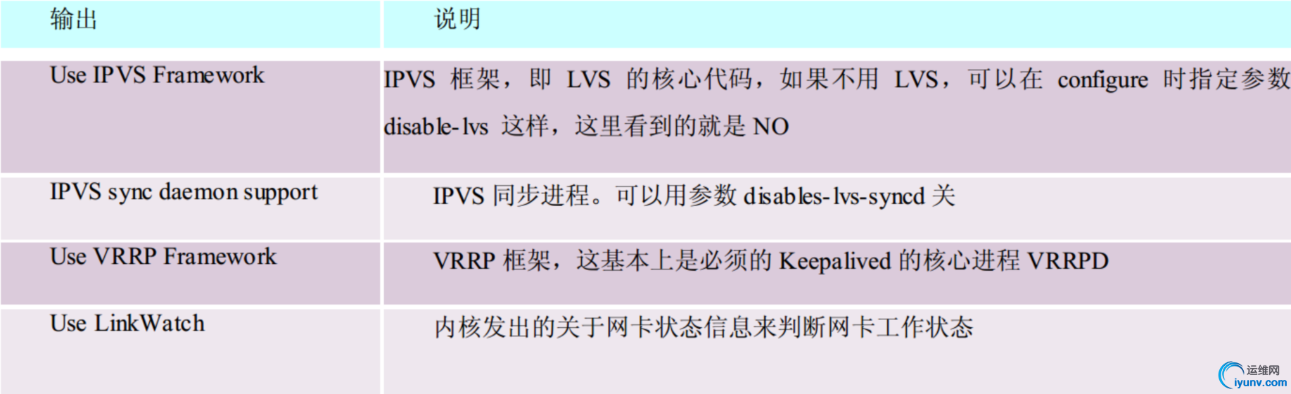

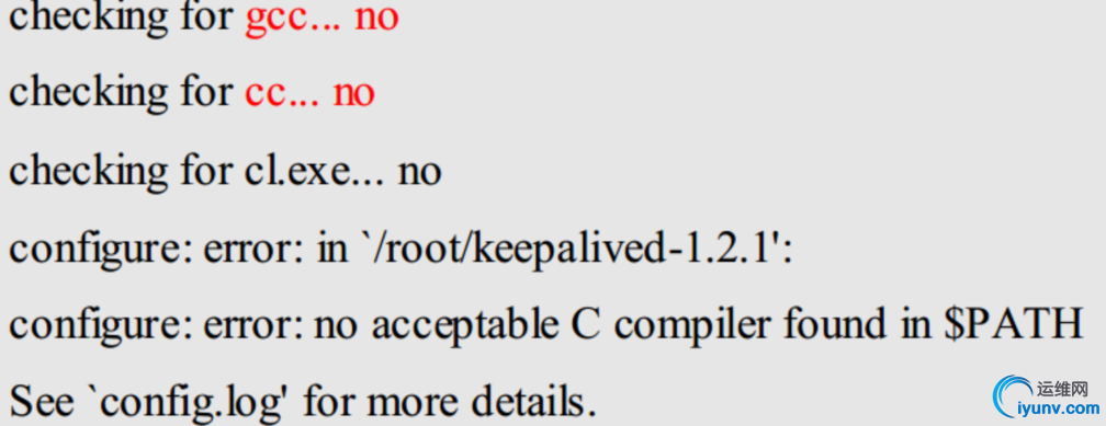

[iyunv@xuegod61 keepalived-1.1.17]# ./configure --prefix=/usr/local/keepalived
[iyunv@xuegod63 keepalived-1.2.16]# make -j 4 && make inatsll

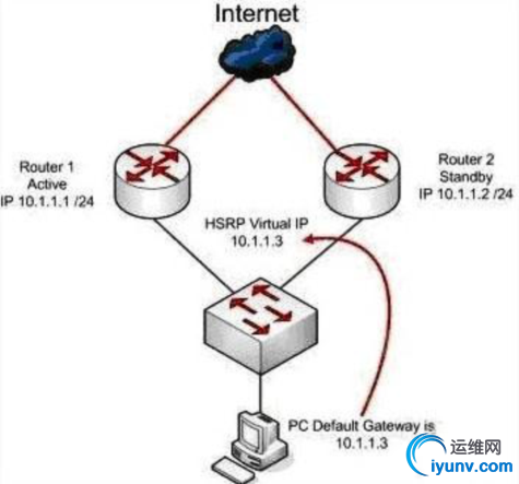

虚拟路由冗余协议(Virtual Router Redundancy Protocol,简称VRRP)是由IETF提出的解决局域网中配置静态网关出现单点失效现象的路由协议。使用组播方式通信。
VRRP是一种路由容错协议,也可以叫做备份路由协议。一个局域网络内的所有主机都设置缺省路由(默认网关),当网内主机发出的目的地址不在本网段时,报文将被通过缺省路由发往外部路由器,从而实现了主机与外部网络的通信。当缺省路由器down掉(即端口关闭)之后,内部主机将无法与外部通信,如果路由器设置了VRRP时,那么这时,虚拟路由将启用备份路由器,从而实现全网通信。
工作流程如图:

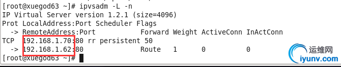

[iyunv@xuegod63 etc]# ipvsadm -L -n
IP Virtual Server version 1.2.1 (size=4096)
Prot LocalAddress:Port Scheduler Flags
-> RemoteAddress:Port           Forward Weight ActiveConn InActConn
TCP 192.168.1.70:80 rr persistent 50
注:没有看到realserver,是因为两台realserver没有开启httpd服务。

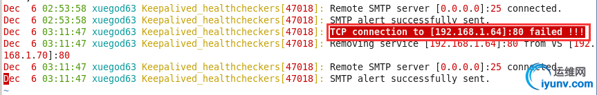

[iyunv@xuegod63 ~]# service keepalived stop
查看日志
[iyunv@xuegod61 rc.d]# tail -f /var/log/messages
Dec  6 02:34:29 xuegod61 Keepalived_vrrp[5290]: VRRP_Instance(apache{) Entering MASTER STATE
Dec  6 02:34:29 xuegod61 Keepalived_vrrp[5290]: VRRP_Instance(apache{) setting protocol VIPs.
Dec  6 02:34:29 xuegod61 Keepalived_healthcheckers[5289]: Netlink reflector reports IP 192.168.1.70 added
Dec  6 02:34:29 xuegod61 Keepalived_vrrp[5290]: VRRP_Instance(apache{) Sending gratuitous ARPs on eth0 for 192.168.1.70

测试RS容错
首先查看下lvs 配置ipvsadm -ln  可以看到所有RS 服务器地址
[iyunv@xuegod63 ~]# ipvsadm -L -n
-> 192.168.1.62:80              Route   1      0          30
-> 192.168.1.64:80              Route   1      0          2
把xuegod62的httpd服务关闭:
[iyunv@xuegod62 www]# service httpd stop
查看:
[iyunv@xuegod63 ~]# vim /var/log/messages
在将xuegod64启动再次查看日志
注:打开主LVS 的日志(/var/log/message),使其滚动输出。关闭其中一个RS 服务器网卡,看日志是否提示该IP 机器访问失败,然后是否提示将该机器从LVS 中移除。答案都是提示的。
使用ipvsadm -ln 可以看到刚才关闭的那台机器的IP 不在列表中了。

报错信息:
[iyunv@xuegod61 keepalived-1.2.16]# ./configure
解决办法:由提示可以看到,没有发现gcc cc 编译工具,只需要安装即可。解决方法:
[iyunv@xuegod61 keepalived-1.2.16]#yum install gcc gcc-C++
报错信息: wKioL1hIL3ei5UcGAAM_T0VZpzs466.jpg

Configure 最后输出说明
