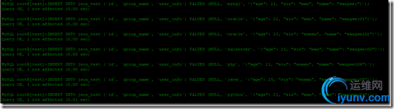

ALTER TABLE json_test ADD COLUMN user_info JSON DEFAULT NULL;3、插入数据

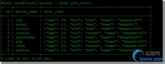

二、JSON字段相关查询1、查询全部结果

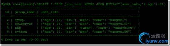

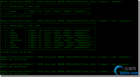

2:JSON_EXTRACT查询
JSON_EXTRACT这个函数主要用作精确匹配,如查找user_info中age=21的记录或者查询name=’wangwei’的记录,或者name like ‘%wangwei%’模糊查询:

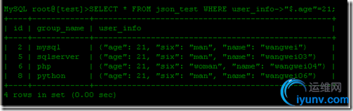

SELECT * FROM json_test WHERE JSON_EXTRACT(user_info,'$.age')=21; wKiom1hHgajDpWODAABZi2KmwD8529.jpg
在值为数组的时候,数组的起始位置值为0,同时,MySQL在5.5.9的版本增加了->,提供了等价于JSON_EXTRACT另外一种写:
SELECT * FROM json_test WHERE user_info->"$.age"=21; wKiom1hHgaqxDHb4AABTvlXDW7U670.jpg

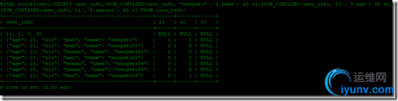

4、JSON_CONTAINS判断key是否包含指定的值
JSON_CONTAINS判断key是否包含指定的值,返回值为0或1或者是null,对应的情况为不包含、包含、和指定的key不存在集中情况:

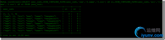

5、JSON_CONTAINS_PATH判断key在字段中是否存在
JSON_CONTAINS_PATH判断key在字段中是否存在,返回值为0和1,格式为JSON_CONTAINS_PATH(json_doc, one_or_all, path[, path] ...),如果为one的时候,代表path中只要有一个在就为1,反之为0;如果为all的话必须全部包含,返回为1,反之为0:

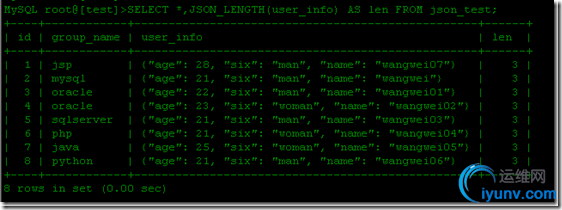

6、JSON_LENGTH长度查询
JSON_LENGTH是用来计算JSON字段的长度:

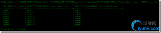

8:JSON_TYPE查询Json字段中key值的数据类型
JSON_TYPE主要用于查询Json字段类型中key值的数据类型,显示的类型按照分类如下:
Purely JSON types:
OBJECT: JSON objects;ARRAY: JSON arrays;BOOLEAN: The JSON true and false literals;NULL: The JSON null literal
Numeric types:
INTEGER: MySQL TINYINT, SMALLINT, MEDIUMINT and INT and BIGINT scalars;DOUBLE: MySQL DOUBLE FLOAT scalars;DECIMAL: MySQL DECIMAL and NUMERIC scalars
Temporal types:
DATETIME: MySQL DATETIME and TIMESTAMP scalars;DATE: MySQL DATE scalars;TIME: MySQL TIME scalars
String types:
STRING: MySQL utf8 character type scalars;CHAR, VARCHAR, TEXT, ENUM, and SET
Binary types:
BLOB: MySQL binary type scalars;BINARY, VARBINARY, BLOB;BIT: MySQL BIT scalars
All other types:
OPAQUE (raw bits)

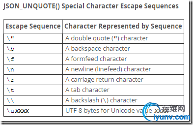

9、JSON_UNQUOTE去掉前后特殊字符
JSON_UNQUOTE主要是用来去掉前后的特殊字符,格式化值,目前支持一下几种字符:

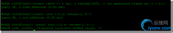

Generated Column是不能进行写操作的,它是自动生成的;在创建的时候要考虑这个列的计算公式是否合理,不合理的话创建的时候不会报错,使用时插入值就会报错;Generated Column依赖的列在删除的时候会提示报错,必须先删除Generated Column才能再去删除它依赖的列;Generated Column定义不合法,如我们将generated column定义为 "x列+y列",很明显,x列或y列都是数值型,如果我们将x列或y列定义(或修改)为字符型,则预期会报错,但实际上我们可以正常创建,但是在插入的时候是会报错的。

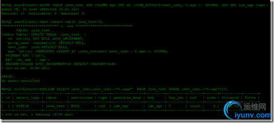

3、利用Generated Column给JSON字段添加索引

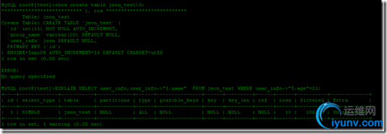

正常情况下,JSON字段的相关查询是扫描全表的,因为JSON字段本身不能创建索引的,我们利用Generated Column特性,对JSON字段中相关key作为Generated Column来做生成列,然后对Generated Column做索引:
ALTER TABLE json_test ADD COLUMN age INT AS (JSON_EXTRACT(user_info,'$.age')) STORED, ADD KEY idx_age (age);前后对比图如下:
可以很明显的看出,使用Generated Column并添加索引后,查询JSON字段中的值使用索引。
