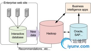

Hadoop是用来替换数据库或者其它已经存在的系统吗?
  不。Hadoop不是一个数据库,它也不需要替换任何已经存在的数据系统。Hadoop是一个海量数据存储和批量数据处理系统。它提供一个可在低端硬件设备上横向伸缩的集成的存储和计算网格,并通过软件来提供容错能力。
  Hadoop不替换已有系统,而是增强它们的处理能力。一方面,Hadoop从已有系统上接手一些高压力问题来使得已有系统可以专注处理其设计用来做的事情,比如事实交易数据处理或者交互式商业智能。这些高压力问题包括但不限于:同步数据吞吐、处理、交换大尺寸数据等。另一方面,Hadoop可以从任意多的数据源来吞入任何类型的数据,可以使结构化数据,也可以不是。来自多个数据源的数据可以按任何所需的方式来进行合并或者聚合,从而可以实现任一单一系统均无法处理的深度数据分析。还有,处理的结果可以被传递到任意已有的与Hadoop无关的企业系统中做进一步处理。
  举一个例子,假设我们有一个RDBMS系统,用来处理实时数据、保证交易过程中的数据一致性。如果我们要求同一个数据库系统从大容量数据中生成复杂的分析报表显然是不合适的。因为对大容量数据进行分析加工非常消耗计算资源,降低系统性能,降低了其处理本职工作的能力。Hadoop被设计用来存储海量数据、按任意方式处理海量数据、以及按需向任意系统传递数据。数据可以经常性地从RDBMS系统导出到Hadoop中,RDBMS系统可以经过调整,专门用来处理交互式任务,而复杂的分析工作就可以按离线的方式交由Hadoop来完成,对实施系统没有任何影响。(注:Hadoop可以吞入任何数据源的任何数据,也可以按任意方式向外部系统传递数据,意味着Hadoop可以用来备份业务系统的全局全量数据)

  由于Hadoop允许以低成本的方式高效存储数据,并且其后可以以任意方式处理数据,所以,Hadoop经常会被当做多种数据源的数据池。因为Hadoop不处理索引和关系,所以在Hadoop中存储数据的时候,就不用考虑将来如何分析这些数据。接下来,我们看一下各种系统如何将数据送到Hadoop中。
  数据库:Hadoop本身就支持通过JDBC从数据库中抽取数据。大部分数据库系统有批量导出、导入功能。无论是那种情况,将整个数据库中的数据经常性地、或者以增量的方式导入到Hadoop中来都是很容易的。这样做的同时你会发现,由于数据库系统存储的数据减少,数据库系统的软件授权成本也会得到降低。
  日志生成器:Web服务器或者传感器系统往往会生成大量的日志数据,有些日志的生成频度甚至超出预料。这些日志记录通常是半结构化的,而且随着时间经常变化。由于这些数据与关系型数据库并不能很好的匹配,而且在单一机器上需要很长的时间进行处理,所以,对日志信息的处理往往比较困难。Hadoop使得从任意数量的系统中可靠地将大量日志信息存到一个中央存储中用于后续分析变得非常容易。
  科学设备:随着传感器技术的发展,很多科学设备,象图像处理系统(医疗、卫星等),DNS测序设备,高能物理探测设备等所要求的数据生成频率和数据写入速度都往往会超出单个硬盘的能力。这些系统可以直接将数据写入到Hadoop中来,随着数据采样频度和数据量的不断提升,只需简单地向Hadoop集群添加更多的低端设备就可以满足这些应用的需求。
  Hadoop对所存入数据的类型是“不可知”的。它将数据打散到可管理的数据块中,这些数据块被复制并分发到集群中的各个节点上,接下来,就可以使用MapReduce处理所有的数据,最终的结果、汇总、报表可以按原始文件、JDBC或者定制化的连接器方式导出到其它系统中。
