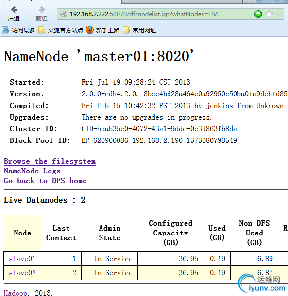

2.7 处理防火墙
service iptables stop
说明
如果不关闭防火墙,让datanode通过namenode机的访问,请配置slave01,slave02等相关机器的iptables表,各台机器都要能互相访问
vi /etc/sysconfig/iptables
添加:
-I INPUT -s 192.168.2.18 -j ACCEPT
-I INPUT -s 192.168.2.38 -j ACCEPT
-I INPUT -s 192.168.2.87 -j ACCEPT
开启master01的808850070端口,方便WEB访问namenodemapreduce
图1
图2

1.6 查看master01机的MapReduce
http://192.168.2.18:8088/cluster
1.7 查看slave01,slave02的节点
http://192.168.2.163:8042/node/node
1.8 检查各台机器的集群进程
