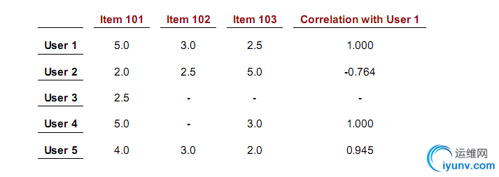

  1、皮尔逊相关系数
  用于度量两个变量X和Y之间的相关(线性相关),其值介于-1与1之间。两个变量相关性越高,则系数趋近于1,两个变量相互独立,则系数为0,两系数对立,则系数趋近于0。我们看下书本上的例子:
 从上图可以看出 user1 和 user4的相关性 比 user1 和user5的相关性高,这似乎有一些counterintuitive。
  还有user1和user3是没有相关系数的,这是因为算法程序的规则。
  还有一种情况下相关性是不计算的,如果一个user 对所有的item 的perference value相同。
  书中介绍这种算法不好不坏,仅仅让你理解一下它的工作原理就好了。

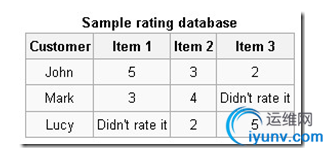

  第三节:Slope-one 推荐算法
  对于上面的数据,首先计算每个item之间的相似性,形成item-item之间的相似度关系。相似度的计算过程不是采用余弦相似度公式等方法,而是根据用户中共同评分的item的差值进行计算的。
  相似度计算
  例如,item 1与item 2的相似度为 (2+(-1))/2=0.5。但是item 2与item 1之间的相似度为-0.5,整个相似度矩阵不是对称矩阵。而是反对称矩阵。为了后续更新方便,可以将分子与分母分别存储,用的时候再计算相似度。同样的方法,可以计算item1与item 3之间的相似度3。
  预测评分
  预测的时候,简单的加权是对两个item共同评分的数量,例如item1与item2有2个user共同评分了,则权重是2,同样的item1与item3的权重是1。
  Lucy对item 1的预测评分公式如下:
  ((2+0.5)*2+(3+5)*1)/(2+1)=4.33
  在mahout中有这个方法的实现。
