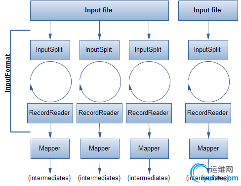

Hadoop MapReduce的编程接口层主要有5个可编程组件,分别为InputFormat、Mapper、Partitioner、Reducer和OutputFormat。
InputFormat
主要用于描述输入数据的格式,提供两个功能:
数据切分:将输入数据切分为若干个split(分片),每个split会被分发到一个Map任务中。
记录识别:通过创建RecordReader,使用它将某个split(分片)中的记录(key, value形式)识别出来(Mapper使用split前的初始化),每个记录会作为Mapper中map函数的输入。

getSplits:
引用
Logically split the set of input files for the job.
Each InputSplit is then assigned to an individual Mapper for processing.
Note: The split is a logical split of the inputs and the input files are not physically split into chunks. For e.g. a split could be <input-file-path, start, offset> tuple. The InputFormat also creates the RecordReader to read the InputSplit.
它只在逻辑上对输入数据进行分片,并不会在磁盘上将其切片分成分片进行存储。InputSplit只记录了分片的元数据信息(起始位置、长度以及所在的节点列表等)。
