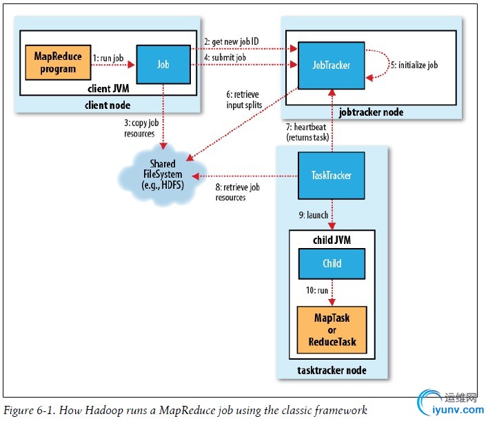

1.MapReduce运行过程
如下图所示,运行过程包含下述4个独立的实体
--JobClient:提交MapReduce作业
--JobTracker:协调作业的运行
--TaskTracker:运行作业划分后的任务
--分布式文件系统(一般为HDFS):用来在其他实体之间共享作业文件
1)MapReduce作业的提交
--向JobTracker请求一个新的作业ID。
--检查作业的输出说明。例如,如果没有指定输出目录或者输出目录已存在,作业就不提交,错误抛回给MapReduce作业。
--计算作业的输入分片。如果分片无法计算,例如由于输入路径不存在,作业也不提交,错误抛回给MapReduce作业。
--将运行作业所需要的资源(Jar文件,配置文件和计算所得输入分片)复制到一个作业ID命名的目录下JobTracker的文件系统中。作业Jar的副本默认为10。
mapred-site.xml
<property>
<name>mapred.submit.replication</name>
<value>10</value>
<description>The replication level for submitted job files.  This
should be around the square root of the number of nodes.
</description>
</property>
--告知JobTracker作业准备执行,提交MapReduce作业到JobTracker。
提交作业后,JobClient每秒轮询作业的进度,显示最新的作业进度和状态信息。
2)作业的初始化

  TaskTracker运行简单的循环来对JobTracker发送心跳,告知自己的是否存活,同时交互信息,例如告知它是否已经准备运行新的任务,如果是JobTracker会为它分配一个任务。

  4)任务执行
  --通过分布式文件系统将作业的JAR文件复制到TaskTracker所在的文件系统,实现作业JAR文件本地化,
  同时将应用程序所需要的全部文件从分布式缓存复制到本地磁盘。
  --TaskTracker为任务新建一个本地工作目录,并把JAR文件中的内容解压到这个文件夹下。
  --TaskTracker新建一个TaskRunner实例来运行该任务。
  TaskRunner启动一个新的JVM来运行每个任务,以便用户定义的map和reduce函数不会影响到TaskTracker实例。不同的任务之间可以重用JVM。子进程通过umbilical接口与父进程进行通信。任务的子进程每隔几秒便告知父进程它的进度,直到任务完成。
