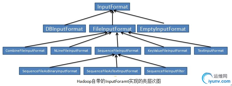

         MapReduce自带了一些InputFormat的实现类:
         下面我们看几个有代表性的InputFormat:
