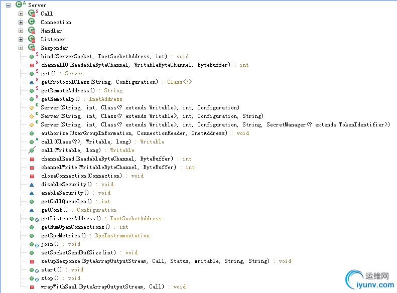

内部类
作用
Call
存储客户端发来的请求
Listener
监听类: 监听客户端发来的请求,内部静态类Listener.Reader: 当监听器监听到用户请求,便让Reader读取用户请求
Responder
响应RPC请求类,请求处理完毕,由Responder发送给请求客户端
Connection
连接类,真正的客户端请求读取逻辑在这个类中
Handler
请求处理类,会循环阻塞读取callQueue中的call对象,并对其进行操作
Server是个抽象类, 唯一抽象的方法. Server提供了一个架子, Server的具体功能, 需要具体类来完成。而具体类, 当然就是实现call方法。
