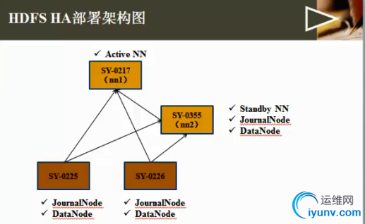

HA(High Available), 高可用性群集,是保证业务连续性的有效解决方案,一般有两个或两个以上的节点,且分为活动节点及备用节点。

二、启动
1、启动journalnode
在各个JournalNode节点上,输入以下命令启动journalnode服务:
