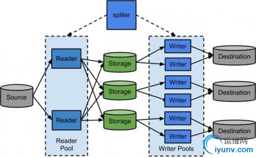

 图2 Wormhole的结构图
         Wormhole(https://github.com /dianping/wormhole)是一个结构化数据传输工具,用于解决多种异构数据源间的数据交换,具有高效、易扩展等特点,由Reader、 Storage、Writer三部分组成(如图2所示)。Reader是个线程池,可以启动多个Reader线程从数据源读出数据,写入Storage。 Writer也是线程池,多线程的Writer不仅用于提高吞吐量,还用于写入多个目的地。Storage是个双缓冲队列,如果使用一读多写,则每个目的地都拥有自己的Storage。
         当写入过程出错时,将自动执行用户配置的Rollback方法,消除错误状态,从而保证数据的完整性。通过开发不同的Reader和Writer插件,如MySQL、MongoDB、Hive、HDFS、SFTP和Salesforce,我们就可以支持多种数据源间的数据交换。Wormhole在大众点评内部得到了大量使用,获得了广泛好评。

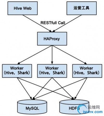

         基于以上考虑,我们自己开发了Hive Web,让用户通过浏览器就可以使用Hive。Hive Web最初是作为大众点评第一届Hackathon的一个项目被开发出来的,技术上很简单,但获得了良好的反响。现在Hive Web已经发展成了一个RESTful的Service,称为Polestar(https://github.com/dianping /polestar)。
图3 Polestar的结构
         图3是Polestar的结构图。目前Hive Web只是一个GWT的前端,通过HAProxy将RESTfull Call分发到执行引擎Worker执行。Worker将自身的状态保存在MySQL,将数据保存在HDFS,并使用JSON返回数据或数据在HDFS的 路径。我们还将Shark与Hive Web集成到了一起,用户可以选择以Hive或者Shark执行Query。

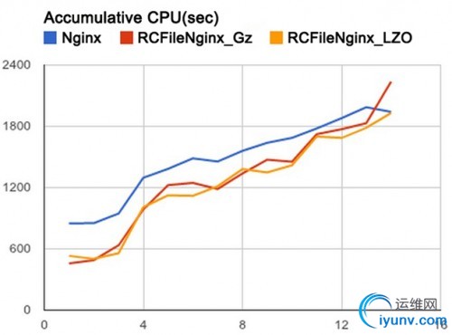

         一开始我们使用LZO作为存储格式,使大文件可以在MapReduce处理中被切分,提高并行度。但LZO的压缩比不够高,按照我们的测试,Lzo压缩的文件,压缩比基本只有Gz的一半。
         经过调研,我们将默认存储格式替换成RCFile,在RCFile内部再使用Gz压缩,这样既可保持文件可切分的特性,同时又可获得Gz的高压缩比,而且因 为RCFile是一种列存储的格式,所以对于不需要的字段就不用从I/O读入,从而提高了性能。图4显示了将Nginx数据分别用Lzo、 RCFile+Gz、RCFfile+Lzo压缩,再不断增加Select的Column数,在Hive上消耗的CPU时间(越小越好)。
图4 几种压缩方式在Hive上消耗的CPU时间

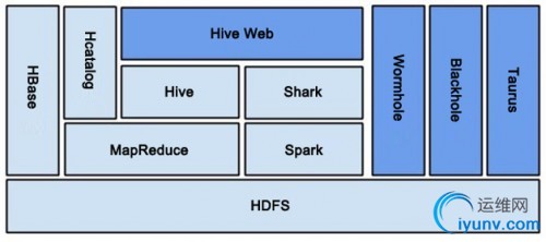

         图5是各系统总体结构图,深蓝部分为自行开发的系统。
图5 大众点评各系统总体结构图
