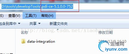

  当前我用的hadoop 版本是hadoop-2.2.0-cdh5.0 所以用kettle 5.1 且其内置有hadoop插件。去kettle官网下载: DSC0003.jpg
  解压之后 就是:
  下载好之后,现在就需要做配置的工作了,配置的工作在kettle安装文件里面做:

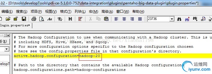

  3.2 打开安装文件夹 我们这边是kettle 所以就是spoon那个的文件路径:
  3.3 编辑 plugin.properties文件
  3.4 改一个配置值 下图画圈的地方

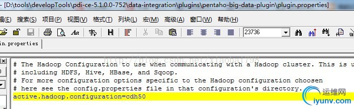

  改成 对应你hadoop的shim值 (上图的表格里面的shim) 我这边是cdh50:
  改之后保存:
  至此 配置工作做完。

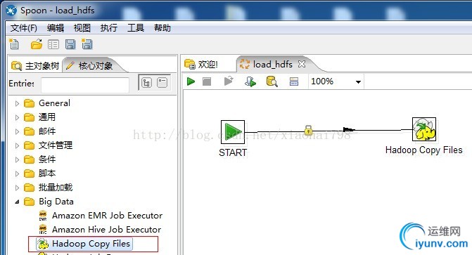

  打开 kettle 运行spoon.bat
  : DSC00011.jpg
  新建一个kjb文件 拖一个开始图元
  hadoop copy files即是 load数据到 hdfs里面。

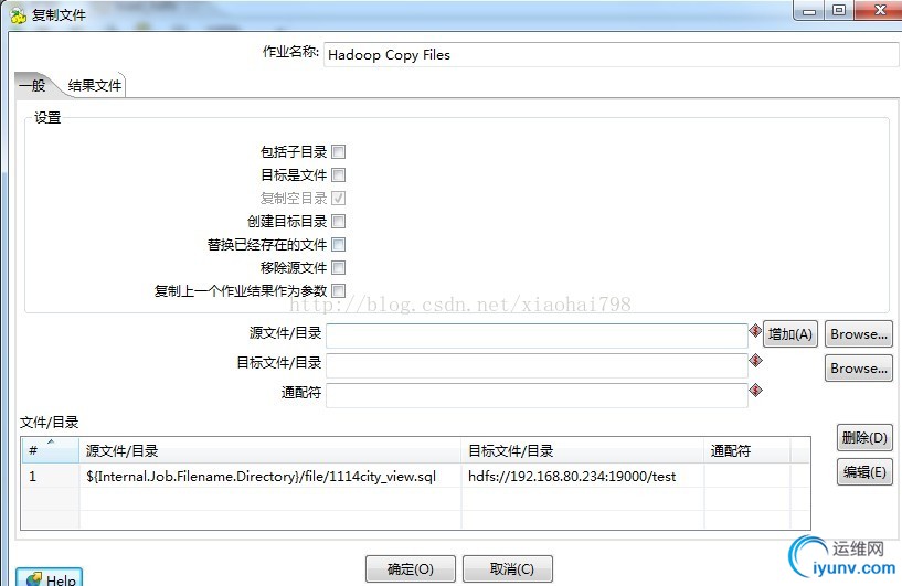

  copy files里面的配置:

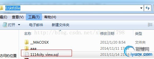

DSC00015.jpg  意思是当前kjb脚本所在路径 在我这边文件夹是:
  目标文件 是 hdfs://ip:hdfs端口/路径
  填之前可以点击 DSC00017.jpg browse 按钮 测试
  如下图 :填好server 和port后  点击connect 如果没有报错 出现红框里面的hdfs://......... 就说明连接成功了(如下图)。
  注意只要连接成功,说明kettle对hadoop的配置就没有问题。
