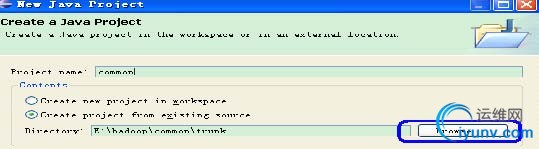

步骤1) 在Elipse 的Package 视图中单击右键,选择New->Java Project,如下图所示:
  步骤2) 选择源代码目录,设置Project 名。
  在上图所示的对话框中,点击Browse 按钮,选择common 源代码目录,并设置Projectname 为common。工程导入完成后,进入Eclipse 主界面,可以看到common 已经导入进来,但可以看到common 上有红叉叉,是因为Elipse 默认使用了Java Builder,而不是Ant Builder,所以下一步就是设置使用Ant Builder。

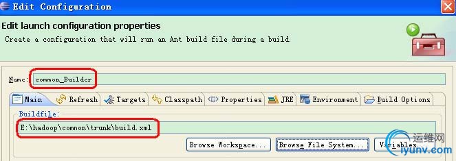

  在上图所示的界面中,点击New 按钮,在弹出的对话框中选中Ant Builder,确定之后会弹出如下对话框:
  点击Browse File System 按钮,选择common 源代码目录下的build.xml 文件,并设置Name 为common_Builder(Name 可以改成其它的,但建议使用common_Builder,因为这样名副其实),操作结果如下图所示:

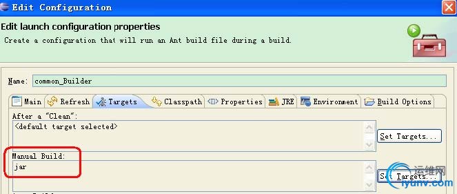

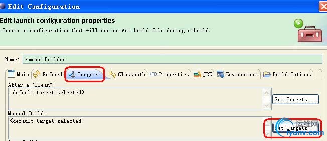

  除上图所示的设置外,还需要设置如下图所示的Targets,建议设置成Manual Build 编译方式,而不是Auto Build 编译方式。因为在Auto Build 模式下,任何修改都会触发编译,而Manual Build 模式下,只在需要的时候,点击编译按钮或菜单编译即可。
  Hadoop 各成员都需要编译成jar,所以做如下图所示的一个修改:
  确定之后,返回如下图所示的Edit Configuration 对话框:
