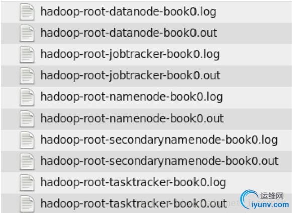

以下是我的日志截图:
  文件命名是有规律的,“hadoop-[当前用户名]-[节点名称]-[主机名].log”我们只查看log结尾的文件。如果是namenode 节点没有启动,查看hadoop-root-namenode-book0.log 文件。

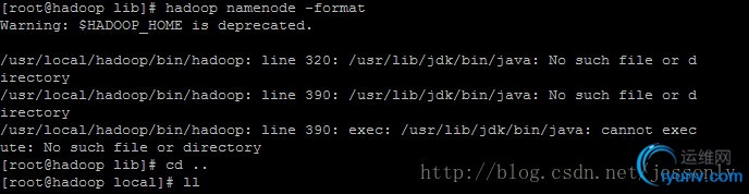

  今天在配置hadoop的配置文件的时候,犯了一个小小的疏忽,请看下面:
  我在配置hadoop-env.sh 的时候,
  这个文件的第九行的内容原来是:
#export JAVA_HOME=/usr/lib/jdk-1.6.0/我们需要将此改为我们自己的jdk目录,我们的目录是/use/local/jdk
我在修改的时候,只把前面的#号去掉后,只把jdk-1.6.0这个名称改了,没有把lib改为local,在启动hadoop的时候造成如下错误:
  找不到jdk,呵呵,实在不该粗心大意,记录下来,长个记性!!!!
