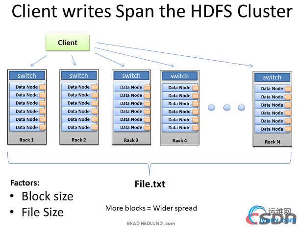

Client写入跨度集群
  每个块的复制管道完成后的文件被成功写入到集群。如预期的文件被散布在整个集群的机器,每台机器有一个相对较小的部分数据。个文件的块数越多,更多的机器的数据有可能传播。更多的CPU核心和磁盘驱动器,意味着数据能得到更多的并行处理能力和更快的结果。这是建造大型的、宽的集群的背后的动机,为了数据处理更多、更快。当机器数增加和集群增宽时,我们的网络需要进行适当的扩展。
  扩展集群的另一种方法是深入。就是在你的机器扩展更多个磁盘驱动器和更多的CPU核心,而不是增加机器的数量。在扩展深度上,你把自己的注意力集中在用较少的机器来满足更多的网络I/O需求上。在这个模型中,你的Hadoop集群如何过渡到万兆以太网节点成为一个重要的考虑因素。

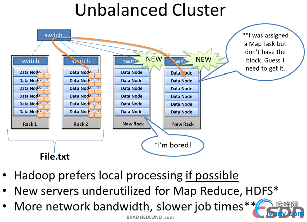

不平衡的Hadoop集群
  Hadoop可以为你的组织提供一个真正的成功,它让你身边的数据开发出了很多之前未发现的业务价值。当业务人员了解这一点,你可以确信,很快就会有更多的钱为你的Hadoop集群购买更多机架服务器和网络。
  当你在现有的Hadoop集群里添加新的机架服务器和网络这种情况时,你的集群是不平衡的。在这种情况下,机架1&2是我现有的包含File.txt的机架和运行我的Map Reduce任务的数据。当我添加了两个新的架到集群,我的File.txt数据并不会自动开始蔓延到新的机架。
  新的服务器是闲置的,直到我开始加载新数据到集群中。此外,如果机架1&2上服务器都非常繁忙,Job Tracker可能没有其他选择,但会指定File.txt上的Map任务到新的没有本地数据的服务器上。新的服务器需要通过网络去获取数据。作为结果,你可能看到更多的网络流量和较长工作完成时间。
Hadoop集群均衡器
  为了弥补集群的平衡性,Hadoop还包含了均衡器。
  Balancer目光聚焦于节点间有效储存的差异,力所能及的将平衡维持在一定的临界值上。假如发现剩余大量储存空间的节点,Balancer将找出储存空间剩余量少的节点并把数据剪切到有大量剩余空间的节点上。只有的终端上输入指令Balancer才会运行,当接收到终端取消命令或者终端被关闭时,Balancer将会关闭。
  Balancer可以调用的网络带宽很小,默认只有1MB/s。带宽可以通过hdfs-site.xml文件中的dfs.balance.bandwidthPerSec参数来设置。
  Balancer是集群的好管家。没当有新机组添加时候就会用到它,甚至一经开启就会运行整个星期。给均衡器低带宽可以让它保持着长时间的运行。
