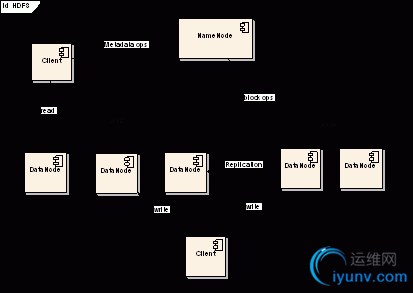

  HDFS是分布式计算的存储基石,Hadoop的分布式文件系统和其他分布式文件系统有很多类似的特质。分布式文件系统基本的几个特点:
  • 对于整个集群有单一的命名空间。
  • 数据一致性。适合一次写入多次读取的模型,客户端在文件没有被成功创建之前无法看到文件存在。
  • 文件会被分割成多个文件块,每个文件块被分配存储到数据节点上,而且根据配置会由复制文件块来保证数据的安全性。
图2:HDFS结构示意图
  上图中展现了整个HDFS三个重要角色:NameNode、DataNode和Client。NameNode可以看作是分布式文件系统中的管理者,主要负责管理文件系统的命名空间、集群配置信息和存储块的复制等。NameNode会将文件系统的Meta-data存储在内存中,这些信息主要包括了文件信息、每一个文件对应的文件块的信息和每一个文件块在DataNode的信息等。DataNode是文件存储的基本单元,它将Block存储在本地文件系统中,保存了Block的Meta-data,同时周期性地将所有存在的Block信息发送给NameNode。Client就是需要获取分布式文件系统文件的应用程序。这里通过三个操作来说明他们之间的交互关系。
  文件写入:
  • Client向NameNode发起文件写入的请求。
  • NameNode根据文件大小和文件块配置情况,返回给Client它所管理部分DataNode的信息。
  • Client将文件划分为多个Block,根据DataNode的地址信息,按顺序写入到每一个DataNode块中。
  文件读取:
  • Client向NameNode发起文件读取的请求。
  • NameNode返回文件存储的DataNode的信息。
  • Client读取文件信息。
  文件Block复制:
  • NameNode发现部分文件的Block不符合最小复制数或者部分DataNode失效。
  • 通知DataNode相互复制Block。
  • DataNode开始直接相互复制。
