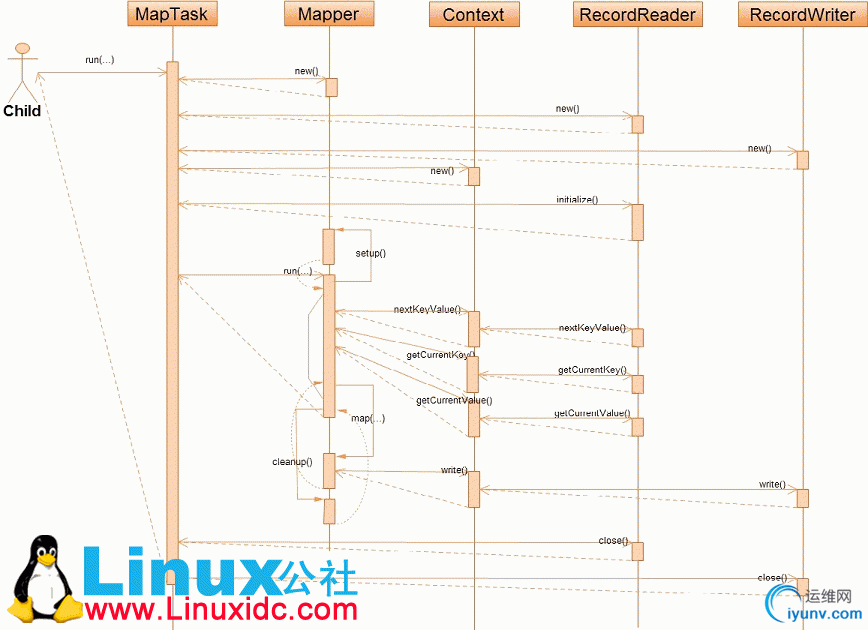

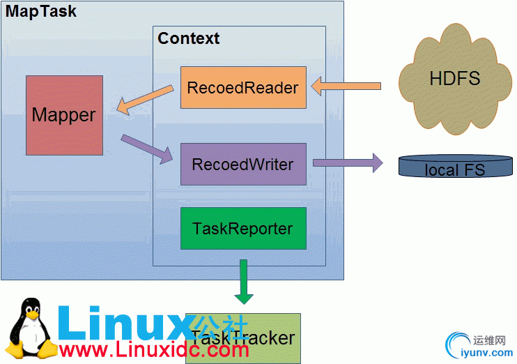

对于上面与Map任务执行框架相关的类,我想我不得不详细的解释一下。任何Map任务在Hadoop中都会被一个MapTask对象所详细描述,MapTask会最终调用Mapper的run方法来执行它对应的Map任务,当然Mapper要执行Map任务,就必须要有相关的所有输入输出信息,而这些信息都包含在了Map任务对应的Context中了,也就是说Mapper从Context中获得一系列的输入数据记录,然后又将这些处理后的记录写入Context中,同时输入、输出的数据格式都是交由用户来实现/设置的。那么,Context的输入数据有来自哪个地方,又将处理后的数据写往何处呢?其实,Context是通过RecordReader来获取输入数据,通过RecordWriter保存被Mapper处理后的数据。至此,Map任务的真个执行框架我们可以这样来抽象:
关于上面我抽象出来的这个Map任务执行框架,还需要补充的是,在Map任务对应的上下文执行环境Context中有个任务报告器TaskReporter,它被用来不断的向这个Map任务的TaskTracker报告任务的执行进度(这个精度只是一个估计值,不一定很准确)。另外,有人可能会问这个Map任务的输入文件和结果输出文件的有关信息Context是如何获悉的?其实,Map任务的输入文件文件保存在InputSplit中,这个InputSplit保存了文件的路径、范围、位置;Map任务的输出文件信息是在执行过程中动态生成的,因为Map任务的结果输出实际上就是Reduce任务的输入,它相当于只是全局作业中的一个中间过程,所以这个Map任务的输出结果的保存对于用户来说是透明的,而用户往往也只关心Reduce任务的最后汇总结果。
