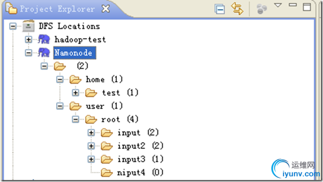

为下面测试做准备,需要先建了一个目录 user/root/input2,然后上传两个txt文件到此目录:
intput1.txt 对应内容:Hello Hadoop Goodbye Hadoop
intput2.txt 对应内容:Hello World Bye World
HDFS的准备工作好了,下面可以开始测试了。

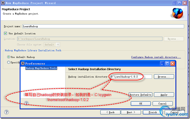

Hadoop工程
新建一个Map/Reduce Project工程,设定好本地的hadoop目录

成功之后,在Eclipse下刷新HDFS目录,可以看到生成了ouput2目录:
点击“ part-r-00000”文件,可以看到排序结果:
Bye1
Goodbye1
Hadoop2
Hello2
World2
