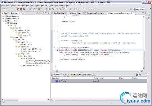

  这两天我在装载Hadoop Core的Examples测试,由于想要多了解些Hadoop,于是就打开了Hadoop的每个子目录,在打开/hadoop-0.19.0/contrib/意外发现了eclipse-plugin,心里不禁窃喜,不知道是不是IBM的这个工具的升级版移到这里还是其他什么原因,工具不是在这里吗?只不过与以前不同,是个jar包!我把hadoop-0.19.0-eclipse-plugin.jar,拷贝到eclipse-SDK-3.4-win32\eclipse\plugins下面,启动eclipse,居然真的安装成功了,真的是该工具的升级版,也没有了那个错误!真的是很意外!界面是这样滴,选择Window->Open Perspective,可见到一个窗口,里面有一个小象图标:Map/Reduce,点击它,会打开一个新的Perspective。然后点击Window->Show View,可以打开一个View,如图1所示,
  图1

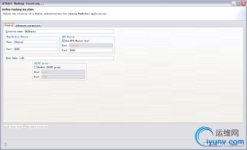

在这个View中,我们可以创建一个或多个Hadoop运行环境,这个运行环境,有点像,在Eclipse中配置JDBC数据库连接一样。如图2,图3所示:
  图2
  图3
配置完成以后,显示如图1左边的树形结构一样,这很像在Eclipse配置了,Tomcat的Server项目一样。配置完成以后,显示如图1左边的树形结构一样,这很像在Eclipse配置了,Tomcat的Server项目一样。

  这两个端口很重要,9000是namenode的监听端口,而9001是jobtracker的监听端口,在图3的界面上新建DFS location时候,可以看到Map/Reduce Master,当时我还没弄明白,这是什么意思,现在才知道,这是jobtracker所在机器及监听端口,于是我设置成:host=ubuntu1,port=9001,而DFS Master中勾选Use M/R Master Host(意思是:是否使用与JobTracker相同的主机?)我的当然是勾上。端口当然也就是9000了,即host=ubuntu1,port=9000。
  于是,连接the Map/Reduce location就不会再出现错误了。下面的用户是cdh,因为我的所有的ubuntu都是cdh的用户的。

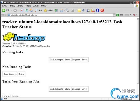

  tasktracker可以Web方式访问,由于我的tasktracker是建立在ubuntu2上的,因此网址是:http://ubuntu2:50060,如果你配置成功,可以打开如下图6的页面:

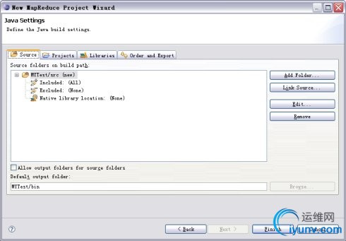

  点击下一步,如图9所示,
  图9
  再点击下一步,如图10所示,点击Finish就成了。
  图10

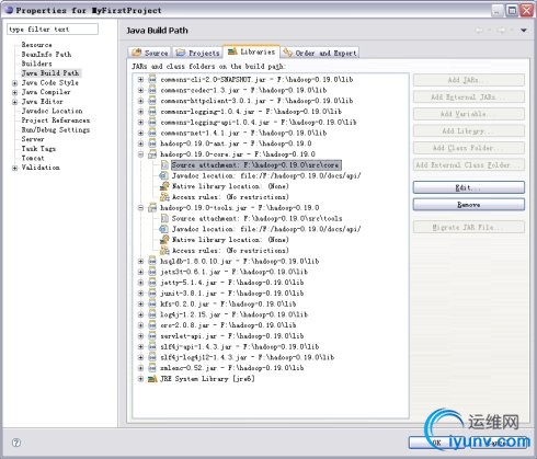

  右键点击自己所创建的项目,进入到Properties,打开界面如图11所示,可以在Java Build Path中,设置源代码和Java Doc路径,这样,你就可以看到Hadoop的所有Core源代码了,呵呵
