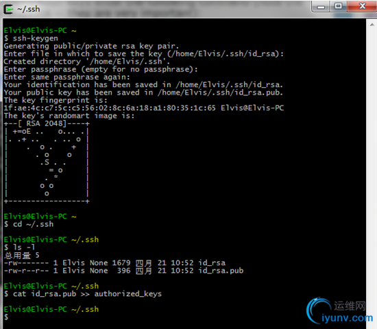

  Eclipse插件和Hadoop的脚本都需要通过权限密钥ssh权限来执行而不用密码了。以下步骤就是描述怎么建立权限密钥。
1)  打开cygwin终端
2)  执行以下命令生成密钥
[plain] view plaincopy
  • $ ssh-keygen
3)      当提示输入文件名等直接ENTER接受默认值
4)      命令完成后生成密钥,输入以下命令到.ssh目录
  • $ cd ~/.ssh
5)      执行以下命令查看密钥是否真的生成
  • $ ls -l
      你应该能看到两个文件id_rsa.pub和id_rsa,看生成日期是最近生成的。这些文件中包含权限密钥。
6)      执行以下命令注册到新的authorization_keys文件中。
  • $ cat id_rsa.pub >> authorized_keys
7)      现在输入以下命令验证密钥是否正确
  • $ ssh lcoalhost
因为它是一个新的ssh安装,你将会被警告,主机无法确认你是否真的想连接。输入YES并且按ENTER。你会看到Cygwin在一次执行,那意味着你成功连接了。

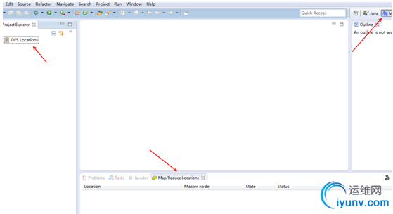

3)  启动eclipse
4) 打开Window->OpenPerspective->other->Map/Reduce
然后在打开Window->Show View->Other 搜索mapreduce视图
5)如图IDE
6)        配置Hadoop的安装目录
现在Hadoop安装和配置完了,还有eclipse的插件,下一步拿一个小Project测试下。

10.2 在Eclipse建立本地Hadoop
1)在切换到Map /Reduce的角度来看,选择Map / Reduce位置选项卡下面的Eclipse环境。然后单击空白空间右键选项卡并选择“新Hadoop位置....“从上下文菜单。您应该会看到一个对话框所示类似。
3)  填入项目,以下所示:
Location Name – localhost   --当然这个自己可以随便起名
Map/Reduce Master     --一定要与mapred-site.xml里面一致
Host –10.60.115.150
Port – 9001
DFS Master
Check "Use M/R Master Host"  --要与core-site.xml里一致
Port -- 9000
User name – Elvis
然后点击完成。
4) 然后你会看到IDE
5)  可以通过eclipse直接copyfromlocal数据。
