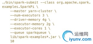

在编译成功所需要的Spark包后,部署和在Hadoop环境中运行Spark则是非常简单的事情。将编译好的Spark目录打包压缩后,在可以运行Hadoop Client的机器上解压缩,就可以运行Spark了。想要验证Spark是否能够正常在目标Hadoop环境上运行,可以参照Spark的官方文档,运行example中的SparkPi来验证:
