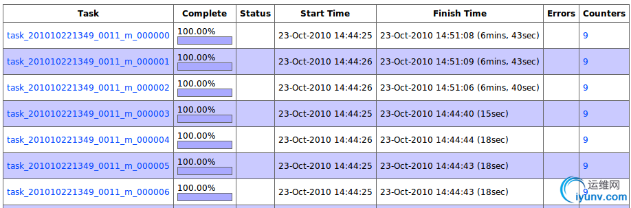

这样,当job运行时,就会对前三个task进行profiling的采集,采集信息包括cpu的采样信息,内存分配的信息数据,stack trace 6层的堆栈信息。这里需要注意的是,由于前三个tasks被进行了HPROF的性能采样,所以这几个tasks的执行效率会受到一定的影响,profiling的信息越详细,性能影响就越大。如下图,前三个map就明显比其他的map运行的要慢很多。
不过这种运行方式通常都不是线上运行方式,而是用来进行优化调试,所以关系不大。

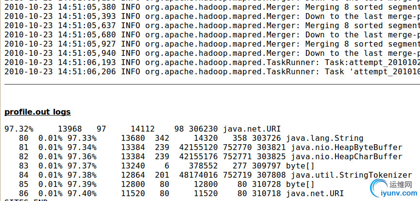

而当job运行完成后,这三个tasks对应的profiling日志也会会传到提交机器上,供用户分析判断。如下图:
与此同时,tasks在tasktracker上也将这些profiling日志信息记录到了一个profile.out的日志文件中,该文件通常位于tasktracker机器上的上${HADOOP_HOME}/logs/userlogs/${attempt_id}下,和该task的stderr,stdout,syslog保存在同一个目录下,如下图:
该文件中的内容,还可以通过taskdetails.jsp的页面查看到。如下图:
