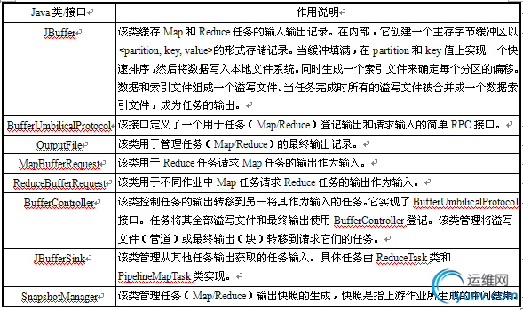

    在Hadoop-0.19.2中,org.apache.hadoop.mapred包实现了Hadoop MapReduce思想,HOP增加了org.apache.hadoop.mapred.bufmanager包来管理Map和Reduce任务的输入和输出。其中主要包含的类如下表所示:

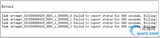

    使用HOP系统在伪分布式上能够成功运行MapReduce作业,但是在集群中部署后执行WordCount应用程序时,当Map阶段完成后Reduce阶段完成25%时,作业长时间停滞无法继续执行,显示如下图所示的错误:
    我们参考HOP程序对Hadoop-0.19.2进行修改,并使用Ant编译,成功后执行情况与HOP相同,同样在集群情况下执行MapReduce作业过程中停滞。分析原因,如果HOP系统本身的实现不存在问题,那可能是实验集群的配置或者网络存在问题,但是具体原因一直没有发现并解决。

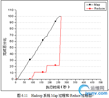

    但是由于在集群中执行HOP出现错误,为了验证其优化效果,使用伪分布式执行WordCount程序,通过与Hadoop系统上执行原始程序进行对比,得到两者的执行时间分别为314秒(HOP)和266秒(Hadoop),两者的Map过程和Reduce过程分别如下图1和下图2所示。通过对比可以发现,HOP系统确实实现了Map过程和Reduce过程的管道执行,但是在作业执行时间上HOP系统更长,这于上图的对比分析图有差异。具体可能由HOP系统实现、集群数量及配置、处理数据量等多方面原因导致。但是HOP这种改进思想还是很值得学习和借鉴。
