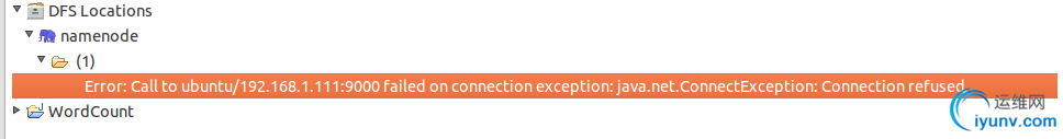

用eclipse连接集群查看文件信息提示9000端口拒绝连接的错误
Cannot connect to the Map/Reduce location: hadoop1.0.3
Call to ubuntu/192.168.1.111:9000 failed on connection exception: java.net.ConnectException: 拒绝连接

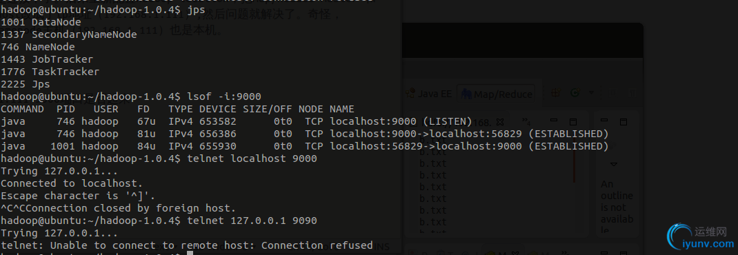

既然无法连接,检查192.168.1.111 9000端口是否起来

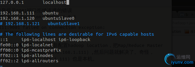

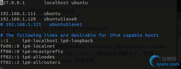

192.168.1.111接收localhost回环请求,拒绝192.168.1.111的请求,问题就在这,回环问题,查看/etc/hosts
应该修改成以下,删除127.0.0.1 ubuntu
插件终于能用了~~~,花了一天才找到这个问题,解决的过程也解决好多其他问题,查看日志很有效,不看日志不是好程序员,这里回环问题是一个经验点。
