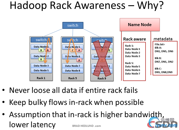

Hadoop还拥有“Rack Awareness”的理念。作为Hadoop的管理员,你可以在集群中自行的定义从节点的机架数量。但是为什么这样做会给你带来麻烦呢?两个关键的原因是:数据损失预防及网络性能。别忘了,为了防止数据丢失,每块数据都会拷贝在多个机器上。假如同一块数据的多个拷贝都在同一个机架上,而恰巧的是这个机架出现了故障,那么这带来的绝对是一团糟。为了阻止这样的事情发生,则必须有人知道数据节点的位置,并根据实际情况在集群中作出明智的位置分配。这个人就是名称节点。
假使通个机架中两台机器对比不同机架的两台机器会有更多的带宽更低的延时。大部分情况下这是真实存在的。机架转换的上行带宽一般都低于其下行带宽。此外,机架内的通信的延时一般都低于跨机架的(也不是全部)。那么假如Hadoop能实现“Rack Awareness”的理念,那么在集群性能上无疑会有着显著的提升!是的,它真的做到了!太棒了,对不对?
但是扫兴的事情发生了,首次使用你必须手动的去定义它。不断的优化,保持信息的准确。假如机架转换能够自动的给名称节点提供它的数据节点列表,这样又完美了?或者反过来,数据节点可以自行的告知名称节点他们所连接的机架转换,这样也的话也同样完美。
在括补结构中网络中,假如能知道名称节点可以通过OpenFlow控制器查询到节点的位置,那无疑是更加令人兴奋的。
准备HDFS写入
现在Client已经把File.txt分块并做好了向集群中加载的准备,下面先从Block A开始。Client向名称节点发出写File.txt的请求,从名称节点处获得通行证,然后得到每块数据目标数据节点的列表。名称节点使用自己的Rack Awareness数据来改变数据节点提供列表。核心规则就是对于每块数据3份拷贝,总有两份存在同一个机架上,另外一份则必须放到另一个机架上。所以给Client的列表都必须遵从这个规则。

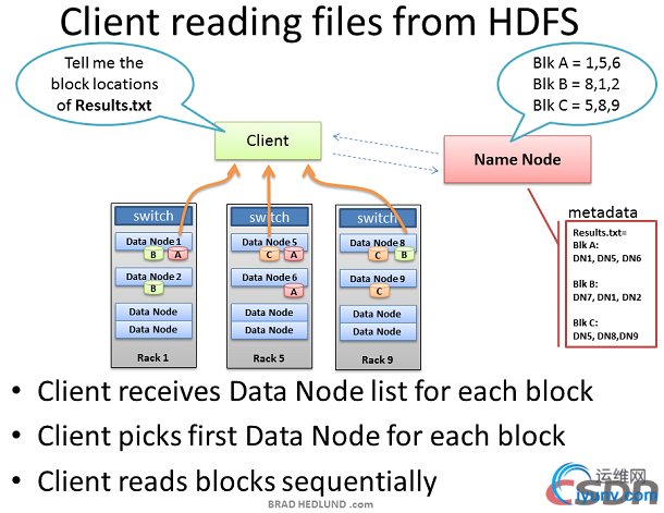

从HDFS客户端读取
当客户想要从HDFS读取一个文件,它再一次咨询名称节点,并要求提供文件块的位置。
客户从每个块列表选择一个数据节点和用TCP的50010端口读取一个块。直到前块完成,它才会进入下一个块。

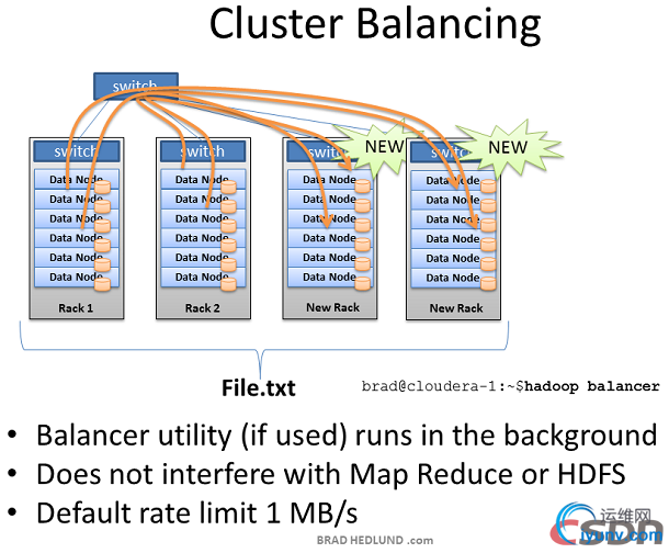

不平衡的Hadoop集群
Hadoop可以为你的组织提供一个真正的成功,它让你身边的数据开发出了很多之前未发现的业务价值。当业务人员了解这一点,你可以确信,很快就会有更多的钱为你的Hadoop集群购买更多机架服务器和网络。
当你在现有的Hadoop集群里添加新的机架服务器和网络这种情况时,你的集群是不平衡的。在这种情况下,机架1&2是我现有的包含File.txt的机架和运行我的Map Reduce任务的数据。当我添加了两个新的架到集群,我的File.txt数据并不会自动开始蔓延到新的机架。
新的服务器是闲置的,直到我开始加载新数据到集群中。此外,如果机架1&2上服务器都非常繁忙,Job Tracker可能没有其他选择,但会指定File.txt上的Map任务到新的没有本地数据的服务器上。新的服务器需要通过网络去获取数据。作为结果,你可能看到更多的网络流量和较长工作完成时间。
Hadoop集群均衡器
为了弥补集群的平衡性,Hadoop还包含了均衡器。
Balancer目光聚焦于节点间有效储存的差异,力所能及的将平衡维持在一定的临界值上。假如发现剩余大量储存空间的节点,Balancer将找出储存空间剩余量少的节点并把数据剪切到有大量剩余空间的节点上。只有的终端上输入指令Balancer才会运行,当接收到终端取消命令或者终端被关闭时,Balancer将会关闭。
Balancer可以调用的网络带宽很小,默认只有1MB/s。带宽可以通过hdfs-site.xml文件中的dfs.balance.bandwidthPerSec参数来设置。
Balancer是集群的好管家。没当有新机组添加时候就会用到它,甚至一经开启就会运行整个星期。给均衡器低带宽可以让它保持着长时间的运行。
