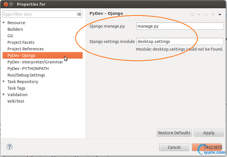

  设置项目属性:

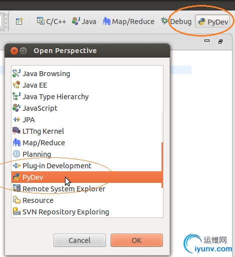

   7.打开pyDev透视图
