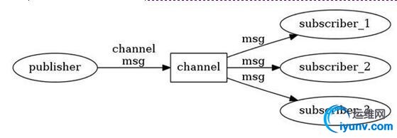

十三、发布与订阅消息13、1简介
Redis提供了简单的发布订阅功能。
使用subscribe [频道]    进行订阅监听。
使用publish [频道] [发布内容]   进行发布消息广播。
为了解耦发布者(publisher)和订阅者(subscribe)之间的关系,redis使用了channel(频道)作为两者的中介,发布者将信息直接发布给channel,而channel负责将信息发送给适当的订阅者,发布者和订阅者直接没有相互关系,也不知道对方的存在。
参考网站(包括场景和源码分析):
