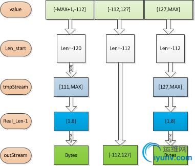

在上面可以看到它编码时使用WritableUtils.writeVLong()方法。WritableUtils是关于编解码等的,暂时只看关于VIntWritable和VLongWritable的。  VIntWritable的value的编码实际也是使用writeVLong():
  public static void writeVInt(DataOutput stream, int i) throws IOException {
writeVLong(stream, i);
  首先VIntWritable的长度是[1-5],VLonWritable长度是[1-9],如果数值在[-112,127]时,使用1Byte表示,即编码后的1Byte存储的就是这个数值。{中文版权威指南上p91我看见说范围是[-127,127],我猜可能是编码方法进行更新了}。如果不是在这个范围内,则需要更多的Byte,而第一个Byte将被用作存储长度,其它Byte存储数值。
writeVLong()的操作过程如下图,解析附在代码中[不知道说的够明白不,如果感觉难理解,个人觉得其实也不一定要了解太细节]。
  WritableUtils.writeVLong()源码:
  public static void writeVLong(DataOutput stream, long i) throws IOException {
if (i >= -112 && i <= 127) {
stream.writeByte((byte)i);
return;  //-112~127 only use one byte
int len = -112;
if (i < 0) {
i ^= -1L; // take one's complement' ~1 = (11111111)2  得到这
//个i_2, i_2 + 1 = |i|,可想一下负数的反码如何能得到其正数[连符号一起取反+1]
len = -120;
long tmp = i;  //到这里,i一定是正数,这个数介于[0,2^64-1]
//然后用这个循环计算一下长度,i越大,实际长度越大,偏离长度起始值[原来len]越大,len值越小
while (tmp != 0) {
tmp = tmp >> 8;
len--;
//现在,我们显然计算出了一个能表示其长度的值len,只要看其偏离长度起始值多少即可
stream.writeByte((byte)len);
len = (len < -120) ? -(len + 120) : -(len + 112); //看吧,计算出了长度,不包含第一个Byte哈[表示长度的Byte]
for (int idx = len; idx != 0; idx--) {  //然后,这里从将i的二进制码从左到右8位8位地拿出来,然后写入流中
int shiftbits = (idx - 1) * 8;
long mask = 0xFFL << shiftbits;
stream.writeByte((byte)((i & mask) >> shiftbits));
