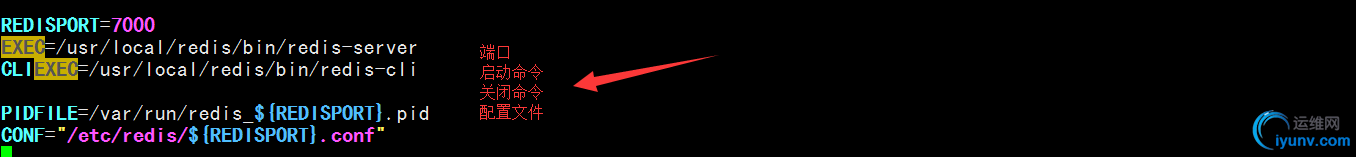

3)自己定义启动文件并配置(推荐)
[iyunv@redis1 ~]# cpredis-2.8.24/utils/redis_init_script /etc/init.d/redis
注册为系统服务:
[iyunv@redis1 ~]# sed -i '2i #chkconfig:2345 80 90' /etc/init.d/redis
[iyunv@redis1 ~]# chkconfig --add redis
修改配置文件(因为路径自己定义,sed也可以)
REDISPORT=7000  #注意slave端口自己定义即可
EXEC=/usr/local/redis/bin/redis-server
CLIEXEC=/usr/local/redis/bin/redis-cli
PIDFILE=/var/run/redis_${REDISPORT}.pid
CONF="/etc/redis/${REDISPORT}.conf"
脚本如下(自己配置的,大家也可在此基础上进行修改)
