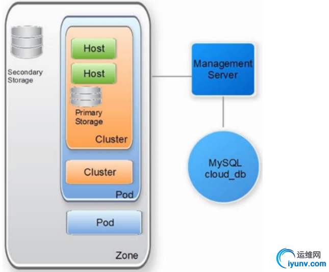

以下都是自己学习整理,本着知识共享,共同进步和原则和大家共享3.Cloudstack架构    区域——》 提供点——》群集——》多台主机——》主存储或辅助存储 通过管理服务器进行管理,通过mysql存储管理数据
3.1架构介绍
3.1.1管理服务节点(Management Server)(1)是cloudstack云管理平台的核心,接收用户和管理员的操作,包括对硬件、虚拟机和网络的全面管理操作,整个IaaS平台的工作统一汇总在管理服务节点中处理。
(2)对收到的操作请求进行处理,并将其发送给对应的计算节点或系统虚拟机去执行。
(3)在MySQL数据库中记录整个CloudStack系统的所有信息,并监控计算节点、存储及虚拟机的状态,以及网络资源的使用情况,从而帮助用户和管理员了解目前整个系统各个部分的运行情况。
(4)管理服务程序是用java写的,前端页面使用js,通过tomcat容器发布。当安装管理程序,会自动安装和配置Tomcat。安装完成后,打开浏览器就可以进行管理了、
(5)由于CloudStack采用集中式管理架构,所有的模块都封装在管理节点的程序中,便于安装和管理,安装的时候使用几条命令就可以完成管理程序的安装,所以在节点只需要分别安装管理服务程序,MySQL数据库和Usage服务程序(可选)即可
(6)管理服务器本身并不记录CloudStack的系统数据信息,而是全部储存在数据库中。所以,当管理服务节点down掉以后,所有的计算节点、存储网络及网络功能都会在维持现状的情况下正常运行,只是可能无法接收新的请求,用户所使用的虚拟机仍然可以在计算服务器上保持正常的通信和运行。但是数据库记录的数据是整个云平台的全部数据,如果数据库损坏且无法恢复,那就是灾难性的。

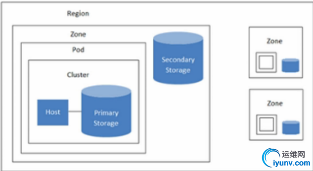

3.1.1资源区域(Zone)(1)区域是CloudStack中最大的组织单位,一个区域通常与一个数据中心对应
(2)区域可提供物理隔离和冗余,一个区域由一个或多个提供点以及由区域中的所有提供点共享一个辅助存储服务器组成,其中每个提供点中包含多个宿主机集群机和主存储服务器,二级存储是在资源域下的所有提供点共享的。
(3)登录CloudStack的第一件事就是创建区域,对整个区域需要有一个很好的规划,既要满足现在的使用需求,还需要适应未来的扩展需求。
(4)在一个CloudStack系统中可以添加多个区域,区域之间可以完全实现物理隔离,硬件资源、网络配置、虚拟机也都是独立的。
(5)在建立一个区域的时候,只能选择一种网络架构,基本网络或是高级网络。如果系统有多个区域,每个区域还可以使用不同的网络架构。根据这一特点,CloudStack可以实现对多个物理机房的统一管理。从业务的需求上来说,也可以在一个机房内划分出两个独立的区域,供完全隔离的两个系统使用。由于区域之间是相互独立的,所以如果需要进行通信,只能在网络设备上打通区域的公共网络。
(6)区域间只能复制ISO和模板文件,虚拟机之间不能进行区域之间的迁移操作,如果需要进行这些操作,应将虚拟机转换为模板,然后复制到另一个区域内
(7)区域对用户是可见的,管理员创建区域的时候可以配置该区域是对所有用户可见的公共区域,或是只对某组用户可见的私有区域。如果一个用户能够看到多个区域,在创建虚拟机时就可以选择在某个区域中创建虚拟机。
3.1.2提供点(Pods)(1)提供点是CloudStack区域内的第二级逻辑组织单元,通常代表一个物理机架,参照物理机架的概念,在CloudStack中也有“网络边界”的概念,即提供点内的计算服务器、系统虚拟机都在同一个子网,一般来说,提供点上的服务器连接在同一个或一组二层交换机上,很多实际部署也都是以一个物理机架来进行规划的。
(2)每个区域必须包含一个或多个提供点,提供点中包含主机和主存储服务器,CloudStack的内部管理通信配置一个预留IP地址范围,预留的IP范围对云中的每个区域来说必须唯一
(3)一个区域内可以有多个提供点,提供点的数量没有上限。一个提供点可以由一个或多个集群构成,一个提供点中的集群数量也没有上限。为了实现网络的灵活扩展,提供点是不可或缺的一个层级。另外,机架对最终用户而言是不可见的。
3.1.3集群(Cluster)(1)Cluster是多个主机组成的一个集群
(2)同一个cluster中的主机有相同的硬件,相同的Hypervisor,和共用同样的存储
(3)同一个cluster中的虚拟机,可以实现无中断服务的从一个主机迁移到另外一个上
(4)集群由一个或多个宿主机和一个或多个主要存储服务器构成。集群的大小取决于下层虚拟机软件
(5)当使用VMware时,每个VMware集群都被vCenter服务器管理。管理员必须在本产品中登记vCenter。每个Zone下可以有多个vCenter服务器。每个vCenter服务器可能管理多个VMware集群
3.1.4主机(Hosts)(1)宿主机就是个独立的计算机
(2)每个宿主机都装有虚拟机软件,用于运行来宾虚拟机并提供相应的计算资源。比如一个开启了KVM支持的服务器、一个思杰XenServer服务器或者一个ESXi服务器都可以作为宿主机
(3)宿主机在CloudStack部署中属于最小的组织单元。宿主机包含于集群中,集群又属于提供点,而区域中包含提供点(就是在逻辑概念上Zone>Pod>Cluster>Host)
(4)新增的宿主主机可以随时添加以提供更多的资源给来宾虚拟机,CloudStack会自动探测宿主机的cpu数量和内存资源
(5)宿主机对终端用户不可见,终端用户不能决定他们的虚拟机被分配到哪台宿主机

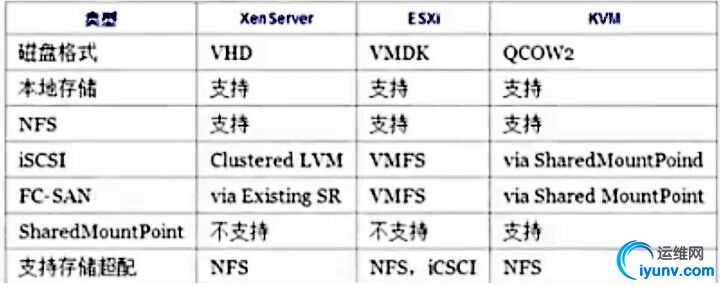

3.1.5主存储(Primary Storage)(1)一级存储与Cluster关联,它为该Cluster中宿主机的全部虚拟机提供磁盘卷
(2)一个cluster至少有一个一级存储,且在部署时位置要临近主机以提供高性能
(3)ISCSI和FC-San存储在XenServer中被加载为ClusterLVM格式,此种格式下,不能支持存储的超配。如果存储本身支持XenServer的thin-provisioning,CloudStack也可以支持存储超配。
(4)在全局配置中,有storage.overprovisioning.factor项用来配置超配的比例。默认为2.即支持超配的存储格式,可以使用的存储为该存储的N倍。
(5)配置完成后,可以在UI的Dasehoard中查看存储信息。Primary Storage Allocated项是超配后的所有主存储的总和,Storage项是所有主存储实际大小的总和。

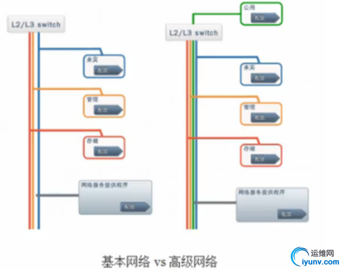

3.3网络模式    CloudStack中网络模式可以分成基本网络和高级网络两种,其中MGS(Management,Guest,Storage)三种网络对于基本网络及高级网络通用,而P(Public)则只是针对高级网络才存在。
3.3.1基本网络与高级网络   (1)基本网络,类似于AWS类型的网络,提供一个单一网络,在这个网络里客户通过提供的三层方式进行隔离,比如借安全组方式(源IP地址过滤)
   (2)高级网络,为更复杂的网络拓扑设计,网络模型提供了更为灵活的客户定义网络
   (3)这里强烈建议不同的流量类型单独设置网卡,而对于存储网络最好用网卡绑定(NIC bonding),这样在系统的稳定性和性能方面都会有极大的提高
3.3.2基本网络模式下IP地址规划    如果打算使用基本网络模式建立CloudStack云计算环境,那就意味着客户虚拟机实例将会和CloudStack,Hypervisor整体架构拥有相同的CIDR段,这样在规划IP地址时每个资源都要预留足够的IP地址,假设你规划有8个资源域,每个资源域容纳2000台虚拟机,那Ip地址CIDR可规划成192.168.0.0/20,这样就能保证最多16个资源域,每个资源域IP数量有2^12-1=4095个,除去机架,系统虚拟机,主机占用的IP,提供2000个VM的IP绰绰有余。
