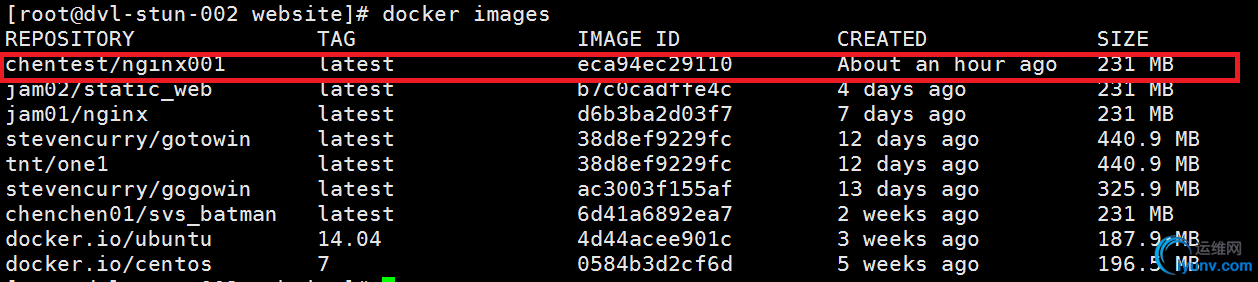

全部搞定之后,我们就来build这个镜像,比如这个镜像名叫做chentest/nginx001,在sample文件夹里使用的命令语句就是:# docker build -t='chentest/nginx001' .
一顿七七八八之后,显示OK,#docker ps -a就会显示我们新建的镜像,如图:

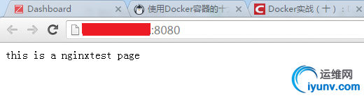

现在我们可以制作一个容器了,制作容器命令是# docker run -d -p 8080:80 --name test02 -v $PWD/website:/var/www/html/website chentest/nginx001 nginx -g "daemon off;",这句话里规定容器的8080端口映射到宿主机的80端口,同时引入了当前目录的website目录到容器的/var/www/html/website目录,nginx也默认在前台进程进行。执行之后,#docker ps -a看一下:
看见port这一栏已经显示8080与80端口的相勾结成功,于是我们可以登录这台机器的80端口看一下。

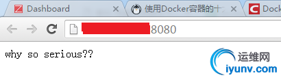

而如果现在我更改一下上面的index.html,改成另外一句话。比如说改成“why so serious??”,保存文件之后,直接刷新网页,就会看到网页的内容已经发生了变化,如图:
可见引入-v这个命令在容器里,可以随时调试内容,而不是每次都要重新打包生成镜像。这一点再调试阶段为我们提供了很大的方便。

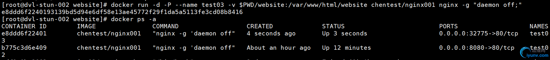

docker run命令里指定端口的格式是," -p 容器端口:宿主机端口"。如果想要随机指定就是大写的P。如图:
这里就是随机分配了一个32775端口给宿主机,访问的时候也是要访问这个32775端口。
有时候port这里却不显示端口映射的情况,如图:
这个情况是因为这个容器的status是exited,Docker 会在容器主进程结束后自动终止容器运行,而 nginx 启动后就会在后台运行,docker 以为 nginx 已经结束运行了,所以就会停止容器。
