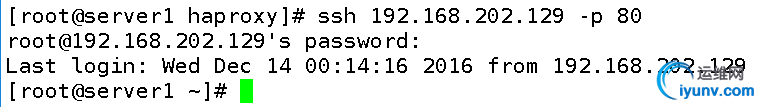

注:我使用的是4层模式,基于ip及端口号方式,连接我本机80端口时,会自动转发到22端口上。

listen test80
bind *:80   # VIP
mode tcp
balance roundrobin
timeout server 15s
timeout connect 15s
server ssh 192.168.202.129:22 check port 22 inter 5000 fall 5

验证:
