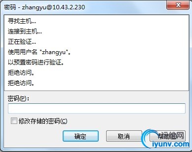

创建用户并设置密码,使用winscp登录,设置如下图所示:
接下来弹出如下图所示的对话框,要求输入密码,最初想着是密码输错了便再次输入密码,可是仍然登录不上去,还是弹出下图所示的对话框,登录服务器将用户zhangyu的密码重新设置后再次登录,报错信息依旧

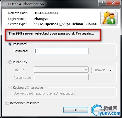

使用图像界面登录不上去,我就尝试使用Xshell工具进行连接,仍然不能登录,报错信息如下图所示:
真的很郁闷,不就创建一个用户么怎么就是不能正常登录呢,百度搜索给出如下两种原因:

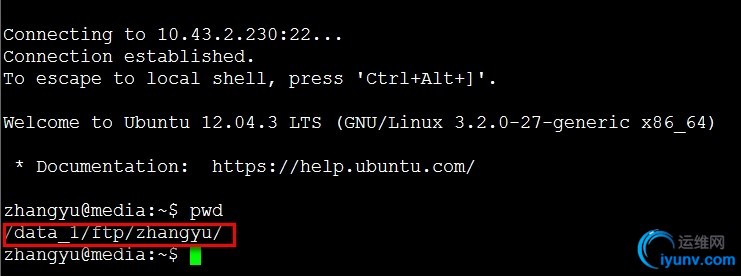

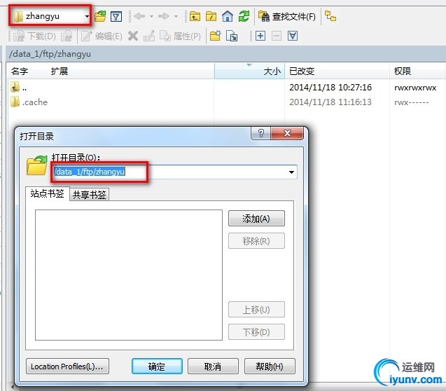

Winscp可以正常登录
Xshell也可以正常登录
