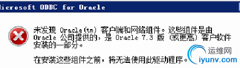

有点病急乱投医了,好了,理理思路:

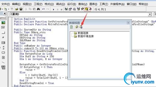

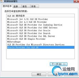

打开调式程序,再次数据链接属性:
终于成功了(可以放鞭炮了)。
