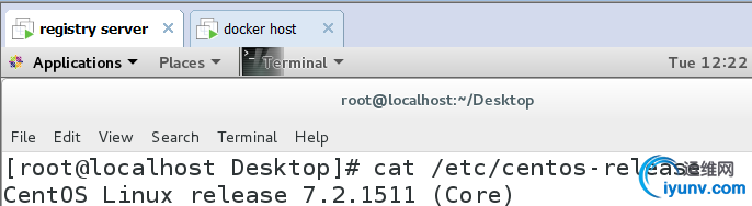

二、实验要求:
实验机器(两台centos7.2)
1、registry_server和docker宿主机均需安装docker软件包并启动docker服务。

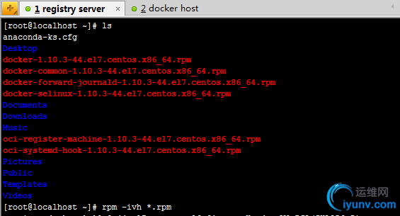

  • registryserver 和docker host 安装docker并启动服务

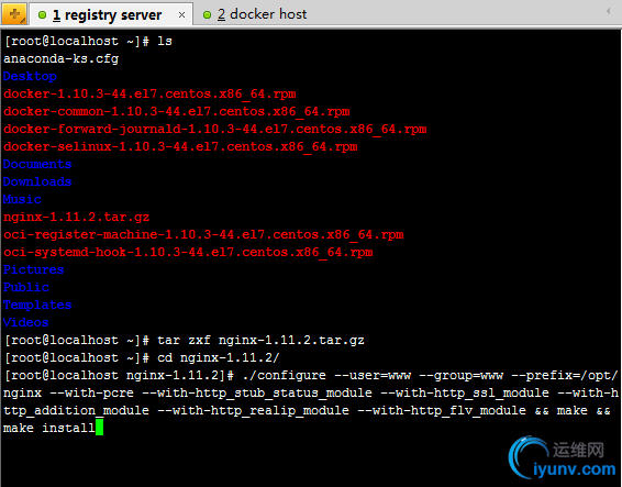

(2) 编译,安装nginx:
上述选项的解释:
--user=USER 设定程序运行的用户环境(www)
--group=GROUP 设定程序运行的组环境(www)
--prefix=PATH 设定安装目录
--with-pcre启用pcre库,Nginx的Rewrite模块和HTTP核心模块会使用到PCRE正则表达式
--with-http_stub_status_module 是为了启用 nginx 的 NginxStatus 功能,用来监控 Nginx 的当前状态
--with-http_ssl_module                    开启SSL模块,支持使用HTTPS协议的网页
--with-http_realip_module               开启Real IP的支持,该模块用于从客户请求的头数据中读取Real Ip地址
--with-http_addition_module          开启Addtion模块,该模块允许你追加或前置数据到相应的主体部分
--with-http_flv_module模块ngx_http_flv_module 为FlashVideo(FLV)文件提供服务端伪流媒体支持

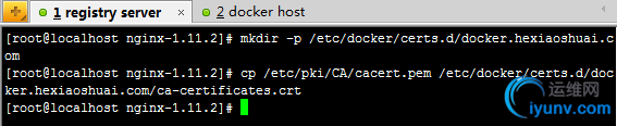

(3) 把根证书复制到/etc/docker/certs.d/docker.hexiaoshuai.com/目录下

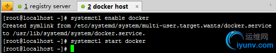

(4) 启动docker

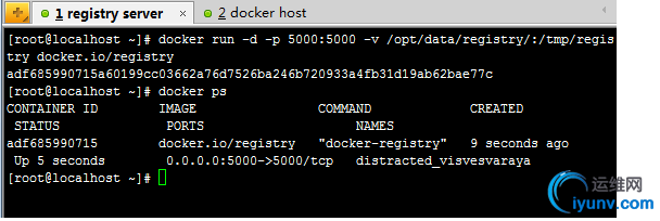

4、运行私有仓库容器
1)将本地文件载入到镜像库
配置私有仓库位置
2)运行私有仓库

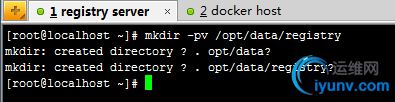

可以通过 -v 参数来将镜像文件存放在本地的指定路径。例如上面的例子将上传的镜像放到 /opt/data/registry 目录。
-p(小写的)用于将容器的5000端口映射宿主机的5000端口。

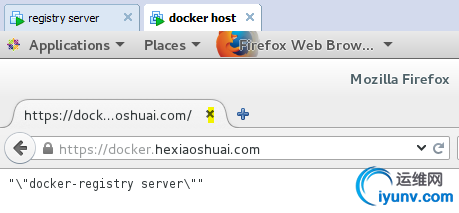

用浏览器输入: https://docker.hexiaoshuai.com
或者:curl -i -k https://docker.hexiaoshuai.com

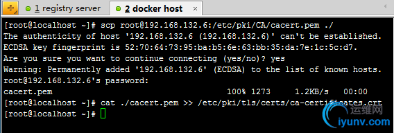

先从docker registry服务器端把文件/etc/pki/CA/cacert.pem拷贝到本机,然后执行命令:
cat ./cacert.pem>>/etc/pki/tls/certs/ca-certificates.crt

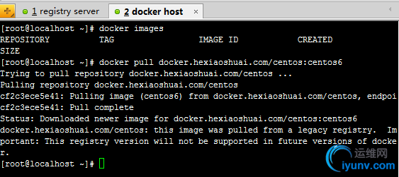

从私有仓库pull下来image,查看image

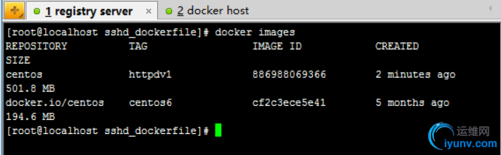

[iyunv@localhostsshd_dockerfile]# docker build --no-cache -t "centos:httpdv1" .
执行docker images查看新生成的镜像
