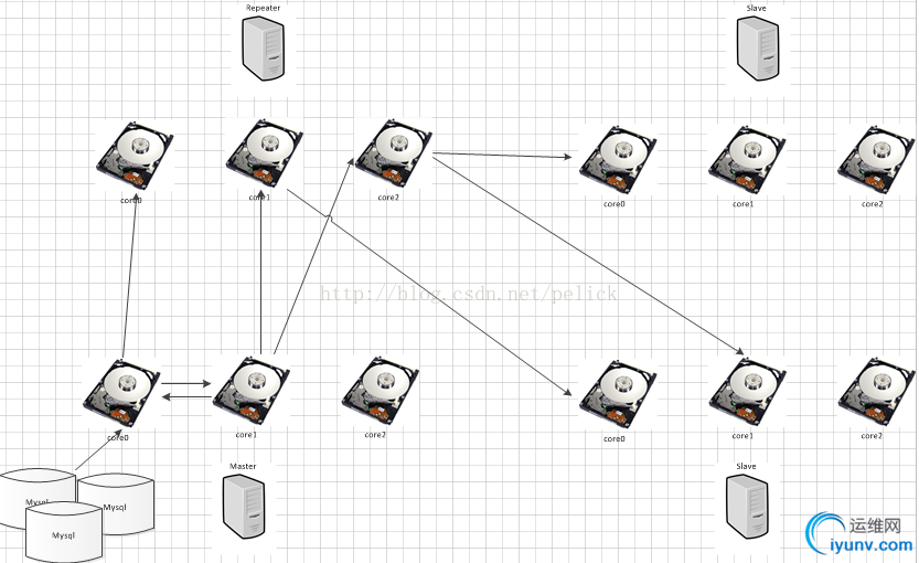

  Solr Replication
  solr的主从其实是他的replication集群,从本质上说是通过ReplicationHandler来实现的,除了solr server之间可以互相同步之外,每个solr实例内部的core之间也是可以实现同步的,而能自身同步自身的实例称为Repeater,它的存在是为了分担master的同步开销,即由它来同步master里需要向外同步的core,然后所有的slave都从Repeater处同步相应的core。
  具体配置方面,master的solrconfig.xml里的requestHandler配置为:
<requestHandler name="/replication" class="solr.ReplicationHandler">
<lst name="master">
<str name="replicateAfter">startup</str>
<str name="replicateAfter">commit</str>
<str name="backupAfter">optimize</str>
<str name="confFiles">schema.xml,stopword.dic,db-data-config.xml,dataimport.properties</str>
<str name="commitReserveDuration">00:01:00</str>
</lst>
</requestHandler>在confFiles里可以指定在同步过程中,slave需要一并同步过去的文件。slave端 solrconfig.xml里的配置为:
<lst name="slave">
<str name="masterUrl">http://yf-rd-crm-cdc-db06.yf01.baidu.com:8888/solr/core0/replication</str>
<str name="pollInterval">00:00:20</str>
<str name="compression">internal</str>
<str name="httpConnTimeout">5000</str>
<str name="httpReadTimeout">10000</str>
</lst>
</requestHandler>其中pollInterval是发出同步请求的间隔时间,上述配置为每20s会去sync一次。后面的http参数都是默认值。对slave和master来说,主要的配置不同就在这个handler里,其他部分可以一致。我的solr主从比较简单,大致如下。
  如果对solr的搜索还有分片和负载均衡的要求,可以参考下solr4.0之后支持的SolrCloud,适合 high scale, fault tolerant, distributed indexing and search capabilities。我没有选择SolrCloud,主要原因是数据量也不是很大,不需要分片。本来想参考SolrCloud,看能不能为请求的负载均衡提供些什么优势,后来还是放弃了,负载这块在solrj的搜索服务里简单做了下轮训。网上看到也有人用Nginx为多个Tomcat容器做负载均衡,不过这个出发点和架构上的层次又有些不一样。

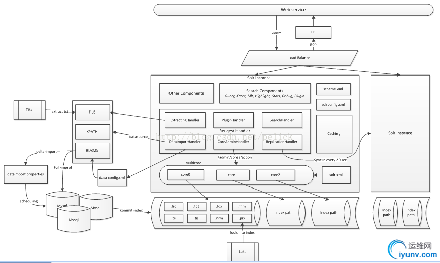

  Solr Server服务架构
  结合Solr更新、主从和内部的一些主要模块,画了一个服务架构图如下。
