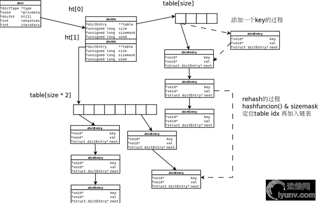

  hashtable的实现有很多,redis的dict.c 是其中之一。
  dict 包含了2个dictht hashtable ht[0], ht[1]。
client版本的dict是没有dictht的概念。加入dictht的概念存在2个ht的目的是为了在rehash的时候可以平滑的迁移bucket里的数据,而不像client的dict要把老的hash table里的一次性的全部数据迁移到新的hash table,这在造成一个密集型的操作,在业务高峰期不可取。
  ht是hashtable的简称,实际上是一个指针数组,数组的个数由dictht->size决定,是DICT_HT_INITIAL_SIZE的整数倍。每个元素(bucket)指向一个dictEntry的单链表来解决hash的conflict。查询某个key,需要先hash,定位到bucket,再通过链表遍历。
  key经过hash函数后,与dictht->sizemask求与均分到ht的每个bucket上。dictht->used表示这个ht里包含的key的个数,也就是dictEntry的个数,每次dictAdd成功+1。链表的加入为头指针的方法加入,这样dictAdd更加的方便。
  随着key不断的添加,bucket下的单链表越来越长,查找、删除效率越来越低,需要对ht进行expand,增加bucket个数,让链表的长度减少。bucket数量的增多,原有bucket的key需要迁移到新的bucket上,于是有了rehash的这个过程。
  ht[1]就是为了rehash而产生,新的ht size是ht[0]的两倍2, 随着dictAdd,dictFind函数的调用,ht[0]的每个bucket会rehash加入到ht[1]里。dict->rehashidx 是ht[0] 需要rehash就是迁移到ht[1]的bucket的索引,从0开始直到ht->used==0。
rehash除了每次伴随dictAdd,dcitFind而迁移一个bucket的所有dictEntry,还有一种一次hash100个bucket,直到消耗了某个时间点为止的做法。
  rehash的步骤:
拿到一个bucket, 遍历这个链表的每个kv,对key进行hash然后于sizemask求与,定位ht[1]的新bucket位置,
加入到链表,迁移后ht[0].used–,ht[1].used++。
直到ht[0].used=0,释放ht[0]的table,再赋值ht[0]= ht[1],再把则ht[1]reset。
  rehash的期间:
由于ht[1]是ht[0]size的2倍,每次dictAdd的时候都会rehash一次,不会出现后ht[1] 满了,而ht[0]还有数据的事情。
查询会先查ht[0]再查询ht[1],在rehash的过程中,不会出现再次expand。
新的key加到ht[1]。
  expand的条件:
table的位置已经满了,糟糕的hash函数造成的skrew导致永远不会expand。
key的个数除以table的大小,超过了dict_force_resize_ratio。

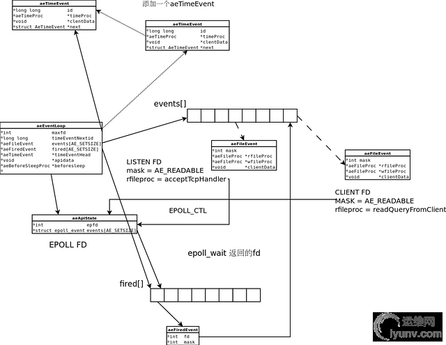

//redis启动的时候(init_server())会创建的一个全局使用的事件循环结构
typedef struct aeEventLoop {
int maxfd;//仅仅是select 使用
long long timeEventNextId;
aeFileEvent events[AE_SETSIZE]; //用于保存epoll需要关注的文件事件的fd、触发条件、注册函数。
aeFiredEvent fired[AE_SETSIZE]; //epoll_wait之后获得可读或者可写的fd数组,通过aeFiredEvent->fd再定位到events。
aeTimeEvent *timeEventHead;//以链表形式保存多个时间事件,每隔一段时间机会触发注册的函数。
int stop;
void *apidata;//每种多路复用方法的使用的私有变量,例如epoll就是epfd和一个事件数组;而select是保存rset、wset。
aeBeforeSleepProc *beforesleep;// sleep之前调用的函数,有些事情是每次循环必须做的,并非文件、时间事件。
} aeEventLoop;
//文件可读写事件
typedef struct aeFileEvent {
int mask; //触发条件:读、写
aeFileProc *rfileProc;//当fd可读时执行的事件(accept,read)
aeFileProc *wfileProc;//当fd可写时执行的事件(write)
void *clientData;               //caller 传入的数据指针
} aeFileEvent;
//超时时间事件
typedef struct aeTimeEvent {
long long id; /* time event identifier. */
long when_sec; /* seconds */
long when_ms; /* milliseconds */
aeTimeProc *timeProc;//当出现超时的时候所执行的事件
aeEventFinalizerProc *finalizerProc;
void *clientData;                //caller传入的数据指针
struct aeTimeEvent *next;//单链表指向下一个时间事件
} aeTimeEvent;
//从epoll_wait或者select返回的,已经触发的文件事件
typedef struct aeFiredEvent {
int fd;
int mask;
} aeFiredEvent;

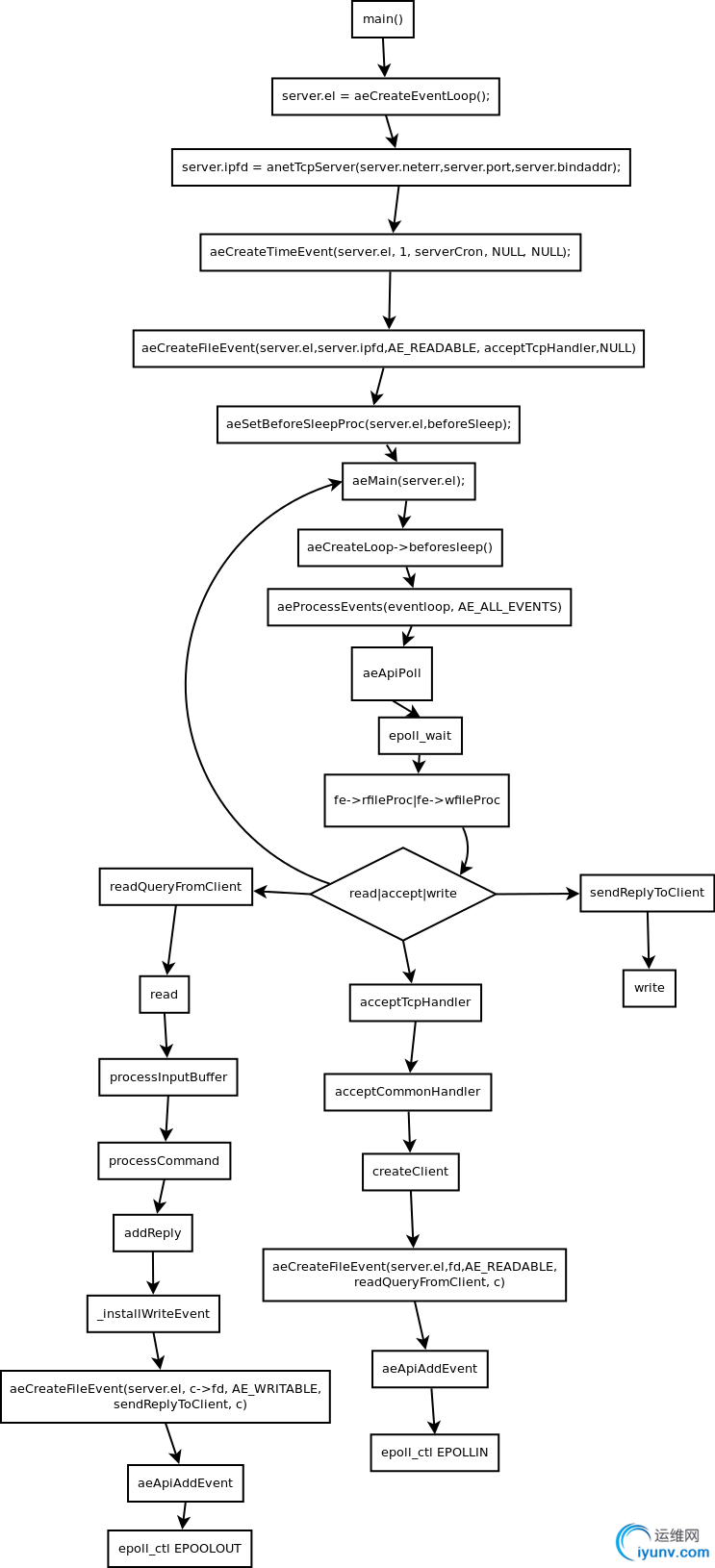

  我们来模拟redis server 启动和用户键入命令的过程,先上图。
  好吧,从main函数开始吧。
// src/redis.c 853
server.el = aeCreateEventLoop();
  创建一个aeEventLoop结构体,成员apidata指向一个aeApiState对象,如果使用epoll,fd是由epoll_create创建的全局epoll fd ,events[] 用于保存epoll_wait返回的事件组。
// src/redis.c 866
server.ipfd = anetTcpServer(server.neterr,server.port,server.bindaddr);
  创建监听。
//   src/redis.c 903
aeCreateTimeEvent(server.el, 1, serverCron, NULL, NULL);
  注册一个时间事件serverCron,作用以后再讲。
//   src/redis.c 906
aeCreateFileEvent(server.el,server.ipfd,AE_READABLE,  acceptTcpHandler,NULL)
  为监听fd的注册一个文件事件,首先把listenfd和触发条件epoll_ctl加入到全局的epoll fd进行监控。再以fd作为文件事件event数组index定位,mask填入只读,rfileProc填入acceptTcpHandler函数。
// src/redis.c 1571
aeSetBeforeSleepProc(server.el,beforeSleep);
  aeEventLoop注册一个beforeSleep函数,这个函数在主循环里每次会被调用,作用以后再讲。
// src/ redis.c 1572
aeMain()
  网络事件库的核心循环函数。
// src/ae.c  379
aeCreateLoop->beforesleep()
  就是上面注册的beforeSleep函数。
// src/ae.c 275
aeProcessEvents(eventLoop, AE_ALL_EVENTS);
  先调度aeApiPoll,用epoll_wait处理文件事件,返回的fd和触发条件先存储在eventLoop->fired[]里,然后根据fired[]每个事件的的fd,定位到events,根据触发条件调用已经注册的事件。
  文件事件处理完毕后,接下来就是处理超时时间事件,这里不表。
  假如有个用户连接上redis,则从redis servere就从上面的aeApiPoll的poll_wait返回,产生的只读事件会调度上面注册了acceptTcpHandler函数。
// src/networking.c 390
acceptTcpHandler(eventLoop, fd, NULL, AE_READABLE)
  accept返回产生了一个新连接的fd(这里省略了很多步骤),需要从新的连接读取数据,于是为这个fd注册可读事件。
// src/networking.c 20
aeCreateFileEvent(server.el,fd,AE_READABLE,  readQueryFromClient, c)
  于是调用了aeCreateFileEvent 为只读事件注册, 这里的步骤和上面的listen fd 一样。用epoll_ctl将fd加入到epoll fd里等待下次epoll_wait,再注册触发条件和readQueyFromClient函数,接着aeMain()继续执行等待用户的数据。
  假如用户在这个连接键入redis命令例如:set foo bar,redis server端将会从aeApiPoll的epoll_wait返回,和accept一样的处理方式。返回的fd填入到fired[]数组,通过fired[fd]->fd找到是哪个文件事件,找到events[fd]->rfielProc这个函数,就是上面注册的readQueyFromClient 函数。
//  src/networking.c 816
readQueyFromClient(server.el, fd, NULL, AE_READABLE)
  这个函数首先会执行read从tcp buffer读取用户键入的命令(非阻塞io),然后处理buffer,找到对应的command(lookupCommand),接下来执行这个command(call(c,cmd)),命令执行完毕需要返回结果的时候,会再次注册一个文件事件
// src/networking.c  71
aeCreateFileEvent(server.el, c->fd, AE_WRITABLE, sendReplyToClient, c)
  这样下次循环epoll_wait的时候就发现这个fd可写,于是就会执行sendReplyToClient,讲结果发送给client。

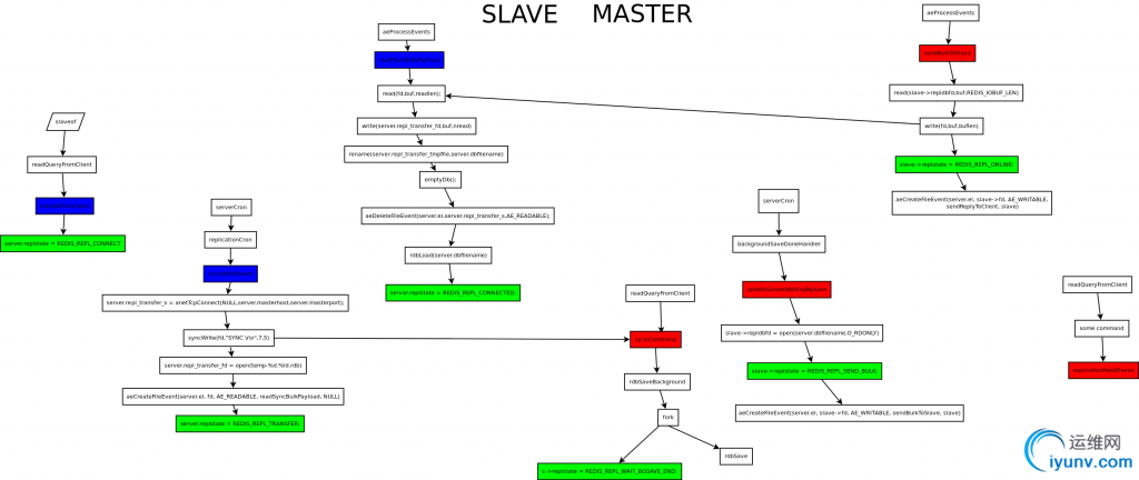

  下面根据图形来描述一个复制全过程。
  复制的顺序是从左到右。绿色的过程表示replstate复制状态的变迁,复制相关的函数主要在src/replication.c里,红色为master的复制函数,蓝色的为slave使用的复制函数。
  slave端接收到客户端的slaveof masterip ort命令之后,根据readonlyCommandTable找到对应的函数为slaveofCommand。slaveofCommand会保存masterip,masterport,并把server.replstate改成REDIS_REPL_CONNECT,然后返回给客户端OK。
  slave端主线程在已经注册时间事件serverConn(redis.c 518)里执行replicationCron(redis.c 646)来开始与master的连接。调用syncWithMaster()开始与master的通信。经过校验之后,会发送一个SYNC command给master端,然后打开一个临时文件用于存储接下来master发过来的rdb文件数据。再添加一个文件事件注册readSyncBulkPayload函数,这个就是接收rdb文件的数据的函数,然后修改状态为REDIS_REPL_TRANSFER。
  master接收到SYNC command后,跳转到syncCommand函数(replication.c 556)。syncCommand会调度rdbSaveBackground函数,启动一个子进程做一个全库的持久化rdb文件,并把状态改为REDIS_REPL_WAIT_BGSAVE_END。
  master的主线程的serverCron会等待做持久化的子进程的退出,并判断退出的状态是否是正常。
if ((pid = wait3(&statloc,WNOHANG,NULL)) != 0) {
if (pid == server.bgsavechildpid) {
backgroundSaveDoneHandler(statloc);
} else {
  如果子进程正常退出,会转到backgroundSaveDoneHandler函数。backgroundSaveDoneHandler 处理每次rdbSaveBackground成功后的收尾工作,并打开刚刚产生的rdb文件。然后注册一个sendBulkToSlave函数用于发送rdb文件,状态切换至REDIS_REPL_SEND_BULK。
  sendBulkToSlave作用就是根据上面打开的rdb文件,读取并发送到slave端,当文件全部发送完毕之后修改状态为REDIS_REPL_ONLINE。
  我们回到slave,上面讲到slave通过readSyncBulkPayload接收rdb数据,接收完整个rdb文件后,会清空整个数据库emptyDb()(replication.c 374)。然后就通过rdbLoad函数载入接收到的rdb文件,于是slave和master数据就一致了,再把状态修改为REDIS_REPL_CONNECTED。
  接下来就是master和slave之间增量的传递的增量数据,另外slave和master在应用层有心跳检测(replication.c 543),和超时退出(replication.c 511)。
  最后再给出一个replstate状态图

redis>ping
+PONG\r\n
  这里要注意reply经过协议加工后,都会先保存在c->buf里,c->bufpos表示buf的长度。待到事件分离器转到写出操作(sendReplyToClient)的时候,就把c->buf的内容写入到fd里,c->sentlen表示写出长度。当c->sentlen=c->bufpos才算写完。
还有一种Multi-bulk replies,lrange、hgetall这类函数通常需要返回多个值,消息结构与请求的格式一模一样。相关的函数是setDeferredMultiBulkLength。临时数据存储在链表c->reply里,处理方式同其他的协议格式。
