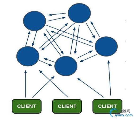

  Redis cluster 架构(Redis Cluster Architecture)
   redis-cluster 架构图
 架构细节:
   所有的 redis 节点彼此互联(PING-PONG 机制),内部使用二进制协议优化传输速度和带宽.
   节点的 fail 是通过集群中超过半数的节点检测失效时才生效.
   客户端与 redis 节点直连,不需要中间 proxy 层.客户端不需要连接集群所有节点,连接集群中任何一个 可用节点即可
   redis-cluster 把所有的物理节点映射到[0-16383]slot 上,cluster 负责维护 node<->slot<->value

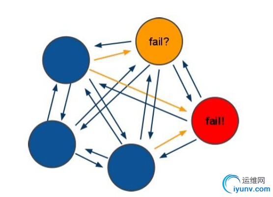

  redis-cluster 选举:容错
  领领着选举过程是集群中所有 master 参与,如果半数以上 master 节点与 master 节点通信超过 (cluster-node-timeout),认为当前 master 节点挂掉.
   什么时候整个集群不可用(cluster_state:fail)
  a:如果集群任意 master 挂掉,且当前 master 没有 slave.集群进入 fail 状态,也可以理解成集群的 slot 映 射[0-16383]不完成时进入 fail 状态. ps : redis-3.0.0.rc1 加入 cluster-require-full-coverage 参数,默认关闭, 打开集群兼容部分失败.
  b:如果集群超过半数以上 master 挂掉,无论是否有 slave 集群进入 fail 状态.
  ps:当集群不可用时,所有对集群的操作做都不可用,收到((error) CLUSTERDOWN The cluster is down) 错误

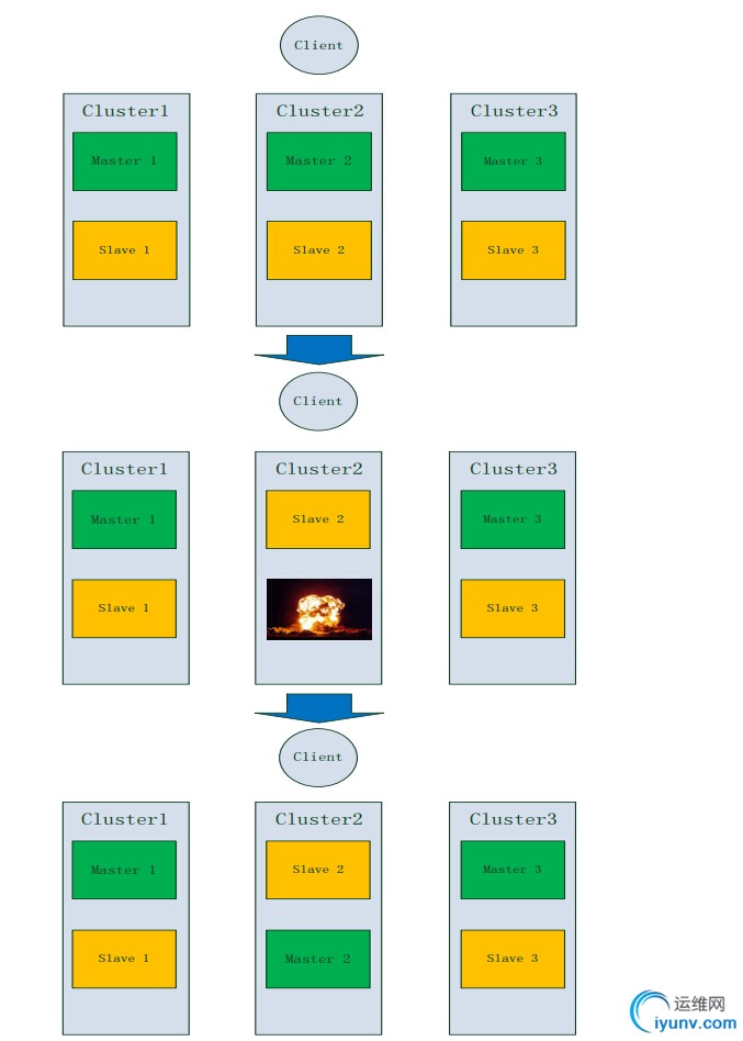

  Redis 集群的主从模型(Redis Cluster master-slave model)
  为了当部分节点失效时,或者无法与大多数节点通信时仍能保持可用,Redis 集群采用每个节点拥有 1(主 服务自身)到 N 个副本(N-1 个附加的从服务器)的主从模型。 在我们的例子中,集群拥有 A,B,C 三个节点,如果节点 B 失效集群将不能继续服务,因为我们不再 有办法来服务在 5501-11000 范围内的哈希槽。 但是,如果当我们创建集群后(或者稍后),我们为每一个主服务器添加一个从服务器,这样最终的集群 就由主服务器 A,B,C 和从服务器 A1,B1,C1 组成,如果 B 节点失效系统仍能继续服务。 B1 节点复制 B 节点,于是集群会选举 B1 节点作为新的主服务器,并继续正确的运转。
