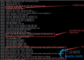

下图是crontab执行定时任务中的脚本的报错信息
你发现TCP连接是成功建立的,然后也在备份服务器上的~/.ssh/目录中的known_hosts文件中找到了host key。这个key是对方主机的公钥。在/etc/ssh/ssh_config中的 StrictHostKeyChecking 的值决定了是否把对方的公钥放在known_hosts文件中。如果是yes则表示不存放,如果是no则表示存放,如果是ask则表示询问。
下图这个意思是说KEY找到了而且匹配,就是说备份服务器存的对方服务器的公钥和对方现在使用的公钥一致。
最后是尝试发送自己使用的公钥让对方去验证,这里尝试了几次,并且更换了几种验证方式均宣告失败,所以最后拒绝访问。

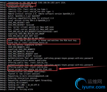

下图是单纯运行脚本的输出信息:也就是直接在终端中运行脚本
可以看到验证是通过的,不过你会发现它使用的是一个叫做id_dsa的公钥文件发送给服务器,然后对方接受了。可是我这个备份服务器本地的~/.ssh/目录中并没有id_dsa的文件
