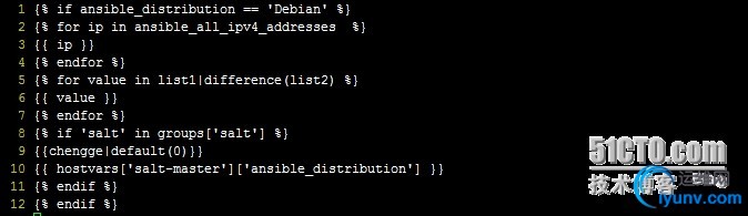

再看一下template里面的内容
1,2,10行用到了facts
9行,用到了,自定义模块返回的facts,9行的default(0)是设定默认值,如果chengge这个变量不存在,则这个表达式的结果为0
5行,用到了咱们在playbooks里面定义的variables,及template的filter功能
8行和10行,用到了ansible里面的三个内置变量中的俩个,三个分别是groups,group_names,hostvars
