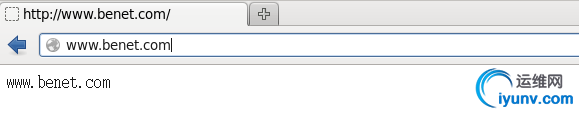

这里为了方便验证,创建了一个简单的网页,修改/etc/hosts文件指定域名的IP地址,并修改/etc/resolv.conf指定首选DNS为本机。
创建网页
添加hosts记录
设置DNS服务器地址
重启nginx服务
使用域名访问网站成功

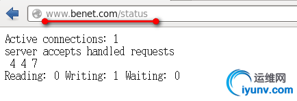

查看网站的访问情况,
“Active connections”表示当前的活动连接数
“server accepts handled requests”表示已经处理的连接信息,三个数字依次表示:
已处理的连接数(4) 成功的TCP握手次数(4) 已处理的请求数(7)
