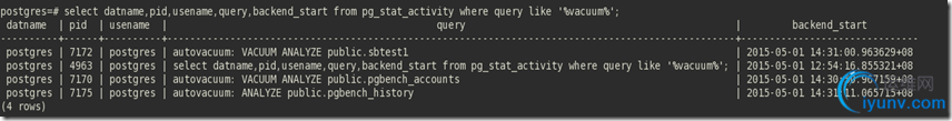

  另外,autovacuum已经能做到表级并行了。下面三个表位于同一个库中。
