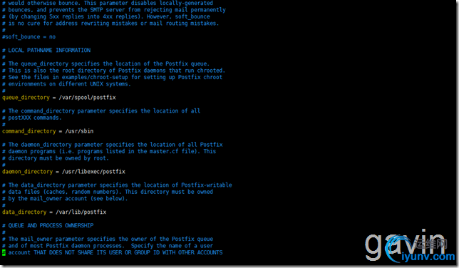

grep -v '^#' /etc/postfix/main.cf | grep -v '^$'
vim /etc/postfix/main.cf
myhostname =pfx.ixmsoft.com  #定义主机名
mydomain =ixmsoft.com   #定义域名
myorigin =$mydomain  #定义组织域
inet_interfaces =all  定义网络区域
inet_portocols =all  定义协议

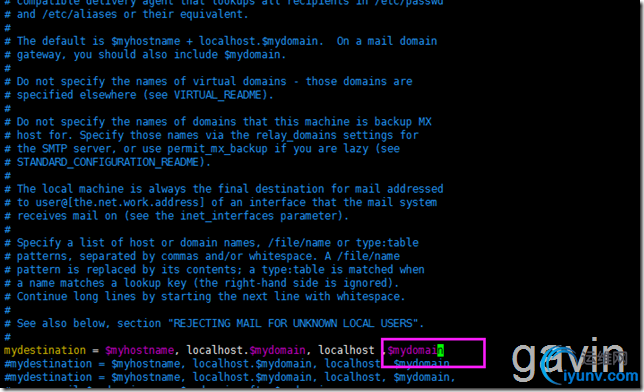

我们需要在mydestination的值后面添加 $mydomain ,如果不添加的话,收件人的地址会有问题,如果添加后,用户发送邮件直接会是
xx@domain.com

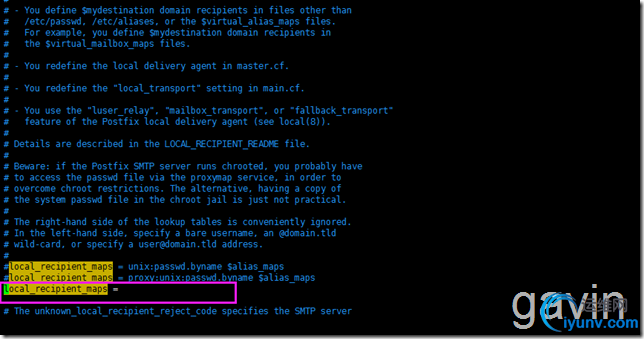

取消注释 #local_recipient_maps =

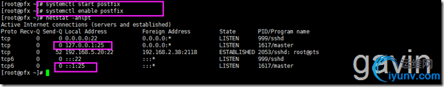

保存退出后,我们启动postfix服务及查看端口状态,
systemctl start postfix
system enable postfix
netstat –anlpt

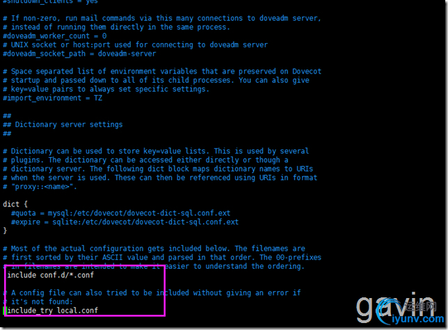

接下来我们查看dovecot的默认配置文件
我们看见以下include可以包含的配置文件路劲,在该路劲下的*.conf文件都会生效

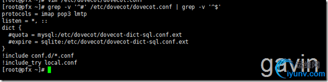

我们启用协议以下协议
protocols = imap pop3 lmtp
启用端口监听
listen = *,::
保存退出
grep -v '^#' /etc/dovecot/dovecot.conf | grep -v '^$'

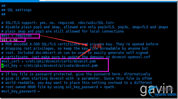

禁用ssl认证,如下:
当然也可以不取消ssl,根据自己的环境定
vim /etc/dovecot/conf.d/10-ssl.conf
ssl = no

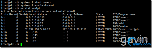

systemctl start dovecot
systemctl enable dovecot
我们看见110、143都已经监听了

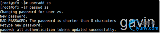

接下来我们创建一个测试用户
useradd zs
passwd zs
然后输入新旧密码

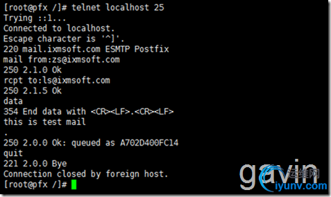

测试发送邮件
10
11
12
13
14
15
16
17
[iyunv@pfx /]# telnet localhost 25
Trying ::1...
Connected to localhost.
Escape character is '^]'.
220 mail.ixmsoft.com ESMTP Postfix
mail from:zs@ixmsoft.com
250 2.1.0 Ok
rcpt to:ls@ixmsoft.com
250 2.1.5 Ok
data
354 End data with <CR><LF>.<CR><LF>
this is test mail
250 2.0.0 Ok: queued as A702D400FC14
quit
221 2.0.0 Bye
Connection closed by foreign host.

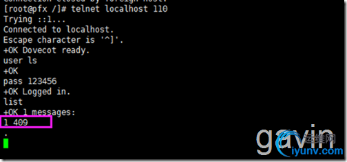

我们查看邮件
10
11
12
13
[iyunv@pfx /]# telnet localhost 110
Trying ::1...
+OK Dovecot ready.
user ls
+OK
pass 123456
+OK Logged in.
list
+OK 1 messages:
1 409

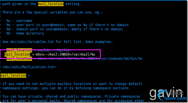

设置邮件存放目录:
vim/etc/dovecot/conf.d/10-mail.conf   取消以下注释
mail_location = mbox:~/mail:INBOX=/var/mail/%u  #指定邮件的位置
