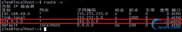

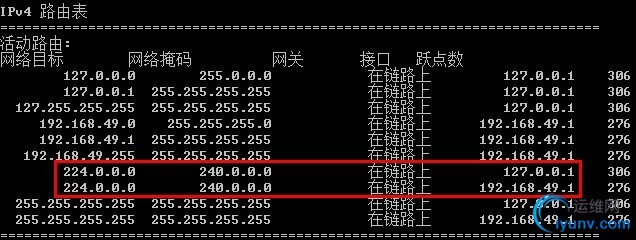

Membership 节点 address 属性配置多播地址,可使用 route 命令将其打开,参考如下:
Shell代码
  • route add -net 224.0.0.0/8 dev eth0

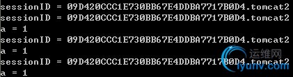

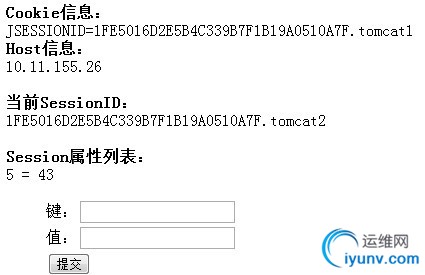

至此,已完成所有配置,重启tomcat、nginx,访问服务测试页面(见附件),强行关闭其中一台tomcat,令请求转向另一个台tomcat,测试session是否同步:
session共享成功,非粘性实现

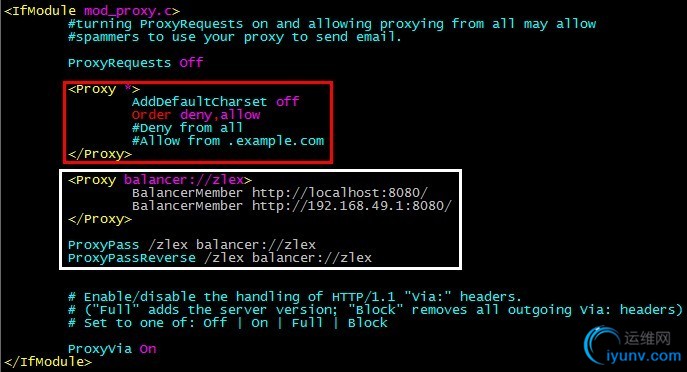

执行修改:
Shell代码
  • sudo vi /etc/apache2/mods-available/proxy.conf
上图红框中的内容是原始内容,白框中的内容是我新加的部分。
注意红框中的配置:
Conf代码
  • <Proxy *>
  •         AddDefaultCharset off
  •         Order deny,allow
  •         #Deny from all
  •         Allow from localhost ip6-localhost
  • </Proxy>
在默认配置中,Deny from all处于可用状态。当我们配置其他代理节点时,将导致杜绝访问! 使用 Allow from localhost ip6-localhost  限制仅允许本机访问!
再说,白框中的内容:
Conf代码
  • <Proxy balancer://zlex>
  •         BalancerMember http://localhost:8080/
  •         BalancerMember http://192.168.49.1:8080/
  • </Proxy>
这里,我配置了一个负载均衡节点 balancer://zlex ,其中包含了两个服务 http://localhost:8080/ 和http://192.168.49.1:8080/ ,一个是虚拟机上的Tomcat、一个是真机上的Tomcat。这里使用的Http的转发方式,当然,使用AJP未尝不可,稍后详述!
这里的节点次序会有一个先后关系,Apache会将请求按照FIFO的方式调度顺次分配到各个节点上!如果其中有一个节点挂掉,将跳过该节点顺次寻找可用节点。
再说代理和反向代理:
Conf代码
  • ProxyPass /zlex balancer://zlex
  • ProxyPassReverse /zlex balancer://zlex
这里配置,如果要访问 /zlex 路径时,将跳转到 balancer://zlex 上,也就是享受负载均衡!

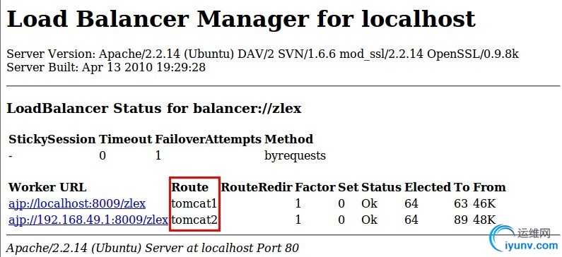

2.后台监控
我们如何知道某个节点负载多少,响应时间多久,服务是否正常呢?Apache提供了负载均衡监控平台:http://localhost/balancer-manager 。但是,这个服务默认是不存在。
除了用于负载均衡配置、监控的 balancer-manager 还有 http://localhost/server-status 和 http://localhost/server-info
我们需要添加info模块:
Shell代码
  • #系统信息模块
  • sudo a2enmod info

来看看管理界面 http://localhost/balancer-manager :

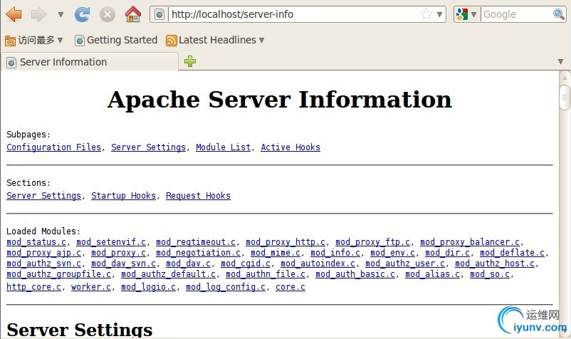

我们再来看看服务器基本信息 http://localhost/server-info :
上述两个服务需要加载info模块,而服务器状态(server-status)不需要 http://localhost/server-status :

我们来看一下 http://localhost/balancer-manager 发生了什么变化:
我们注意到route字段有了新的标识,当然,我们也可以通过这个配置界面修改这些信息,但当前修改不会真的修改/etc/apache2/mods-available/proxy.conf文件,Apache重启后将丢失。

观察后台日志:
再看看返回页面,这相当于一次页面刷新,如果正常粘性会话,我们将获得当前SessionID对应的一切信息:
这说明粘性会话生效了!

修改刚才的jsp页面,看看Http头中都有些什么:
Jsp代码
  • <b>Cookie信息:</b>
  • <br />
  • ${header["cookie"]}
  • <br />
  • <b>Host信息:</b>
  • <br />
  • ${header["host"]}
  • <br />
sticky模式的根本在于浏览器支持cookie,如果浏览器不支持cookie,则需要修改server.xml文件中的<Context />节点,将cookie置为false,关闭cookie功能,让jsessionid显式传递!

对于windows系统,不需要考虑网络问题,广播地址(这里用到 224.0.0.0 和 240.0.0.0 )默认开放,对于linux则需要通过命令开放地址。
Ubuntu上开放广播地址(eth0网卡):
Shell代码
  • sudo route add -net 224.0.0.0 netmask 240.0.0.0 dev eth0
然后通过 -v 参数查看当前开放的广播地址:
Shell代码
  • route -v
注意,重启后,该路由设置将丢失!
在Ubuntu下,可以考虑修改 /etc/networks 文件!
如果有必要,Windows上开放广播地址(192.168.49.128本机地址):
Cmd代码
  • route add 224.0.0.0 mask 240.0.0.0 192.168.49.128
然后通过 print 参数查看当前开放的广播地址:
Shell代码
  • route print

现在,开始访问 http://localhost/zlex ,并不断刷新当前页面:
除了两处标识主机来源的tomcatX不同外,session是完全一致的!
提交一次修改,并不断刷新当前页:
如果仔细观察,当前SessionID在不断交替变化,这说明负载均衡在起作用!
我们再来看看2个Tomcat后台日志都做了什么!
Tomcat1:  DSC00037.jpg
Tomcat2:  DSC00038.jpg
两只猫都打印了相同的内容( a=1 )不同的细节在于,sessionID带有服务器标识!

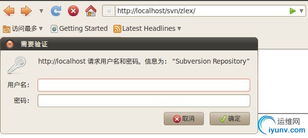

然后访问 http://localhost/svn/zlex :
试试检出:
Shell代码
  • svn co http://localhost/svn/zlex --username snowolf

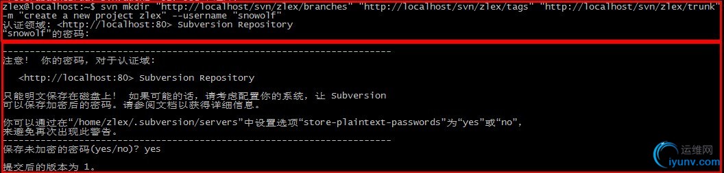

我们之前构建了一个项目仓库——zlex,现在项目有了,我们需要构建相应的版本库管理,及trunk、tags以及branches!
用命令创建:
Shell代码
  • svn mkdir "http://localhost/svn/zlex/branches" "http://localhost/svn/zlex/tags" "http://localhost/svn/zlex/trunk" -m "create a new project zlex" --username "snowolf"
这时,我们用zlex账号提交一个docs目录:
Shell代码
  • svn mkdir "http://192.168.49.132/svn/zlex/docs" -m "文档目录" --username zlex
系统会提示输入密码:
http://static.oschina.net/uploads/img/201505/20125351_39mF.jpg
192.168.49.132 是我本机的IP地址!
我们可以使用命令将项目签出:
Shell代码
  • svn checkout "http://localhost/svn/zlex/trunk@HEAD" -r HEAD --depth infinity zlex-svn --username zlex
我们随便修改一个文件:
http://static.oschina.net/uploads/img/201505/20125351_rzI8.jpg
提交修改:
http://static.oschina.net/uploads/img/201505/20125351_Z666.jpg
如果你参照 征服 Apache + SSL 完成了HTTPS平台搭建,这时候,也可以使用HTTPS方式访问了:
http://static.oschina.net/uploads/img/201505/20125351_cTDK.jpg
