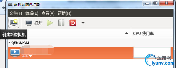

然后就是点击[创建虚拟机],其他就自己慢慢试下,后面再截些图详细说说.

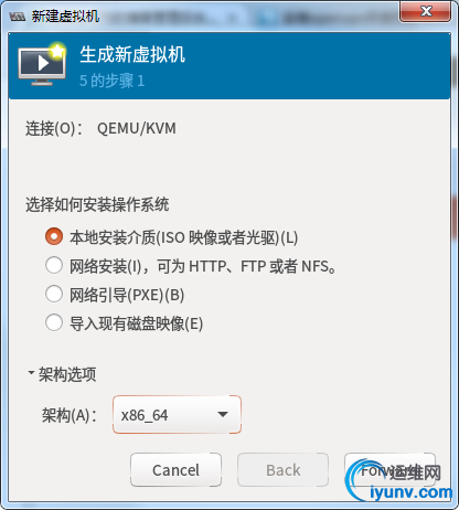

点击第一张图显示的[创建新虚拟机],然后弹出一个窗口,这里如无特别需求,都是默认的,点[forward]下一步

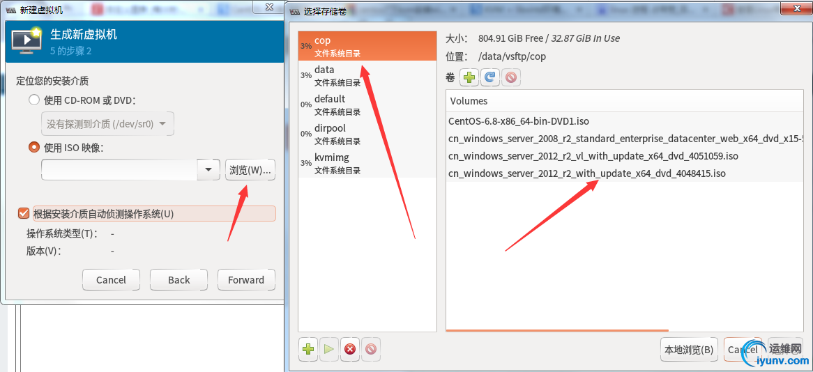

这里选择iso文件,如箭头所指,先点击[浏览],然后选择镜像目录,这里是[cop],再然后选到你想安装的iso文件

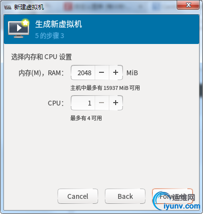

再然后,选择你想分配的内存和cpu,想安装快一点,可以分多点,后面可以随便改
