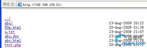

  1.5.4 nginx目录浏览
在nginx.conf根目录下加入以下内容,过程如下:
1.修改配置文件
vi /usr/local/nginx/conf/nginx.conf
#以下面加入以下内容
#里面有要这一句就可以了,其它可以注释
#注:与 { 要有空格,否则会出错
location / {
autoindex on;
  2.重启nginx服务
(1)kill -HUP `cat /usr/local/nginx/logs/nginx.pid`
(2)如果不行的话,先杀,再启动
  3.测试
http://192.168.129.21

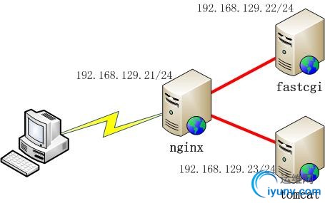

  2、fastcgi支持
示例1:分布式fastcgi的架构的应用
注:配置文件中有相关默认示例,只需要打开相关的注释就可以实现php页面的解析了。以下示例只是应用于nginx与fastcgi安装在同一台电脑的情况,
location ~ /.php$ {
root html;
fastcgi_pass 127.0.0.1:9000;
fastcgi_index index.php;
#fastcgi_param SCRIPT_FILENAME /scripts$fastcgi_script_name;
include fcgi.conf;
如果fastcgi安装在其它主机上实现有是分布是的架构,如上图,对于php页面的处理需要修改,一共需要修改几个地方:
(1)修改nginx.conf文件如下:
location ~ /.php$ {
root html;
fastcgi_pass 192.168.129.22:9000;
fastcgi_param SCRIPT_FILENAME /opt/www/$fastcgi_script_name;
include fcgi.conf;
两处说明:一个是访问nginx,nginx把请求转发到fastcgi处理,但是php页面又是在fastcgi那台机器上的/opt/www目录中,所以需要修改以上两个地方才能实现php页面的解析。
(2)修改/usr/local/php/etc/php-fpm.conf文件
注:在安装fastcgi主机上:
<value name="listen_address">192.168.129.22:9000</value>
<value name="allowed_clients">192.168.129.21</value>
说明:
第一处监听本机的9000端口,默认是127.0.0.1,由于是分布式应用,需要修改。
第二处只允许nginx发来的请求给予解析,也需要修改。
