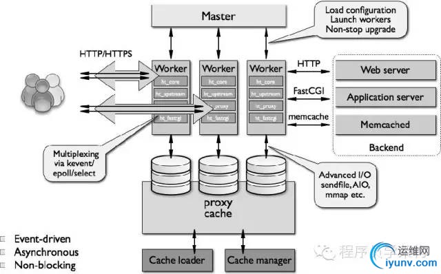

nginx的高层次架构总览将在图14.1中呈现。
图14.1:图解nginx架构
worker进程模型
就像之前提到的一样,nginx不会为每一个连接生成一个进程或者线程。相反,是由worker进程通过一个共享的监听socket来接受新的请求,并且在每个worker进程内部通过执行一个高效回环(run-loop)来使每个worker进程可以处理数千连接。对于nginx中的worker进程来说并没有特殊的机制来种菜或者分配这些连接;这由操作系统内核机制来完成。在nginx启动的时候,一定数量的socket被创建,接着work进程通过不断的接受、读写这些socket来处理HTTP请求和响应。
其中,回环(run-loop)是worker代码中最复杂的部分。这个回环包括全面的内部调用并且极度依赖异步任务处理思想,因此,模块化、事件通知机制、广泛的回调函数的使用和调整计数器都通过异步操作来实现。总的来说,就是尽可能的使用非阻塞模式。而niginx也只有在对worker进程来说磁盘存储性能不足时才会进入阻塞模式。
一方面因为nginx不会为每一个连接都分配一个处理进程或者线程,所以非常节省内存并且在绝大多数情况下效率非常高。nginx同样在CPU的使用上也非常节省,这是因为它不需要不断的来对线程或者进程执行创建-销毁模式。而nginx需要做的就是检查网络状态、保存和初始化新的连接并将它们加到回环 (run-loop)中、异步处理直到处理完成,在这个状态连接时被释放的而且被从回环中移出。另外,由于niginx对系统调用的使用非常谨慎以及对支持借口比如线程池以及内存的slab分配模式的准确实现使nginx在极限负载的情况下出色的做到了CPU的低使用率。
另一方面由于nginx为产生多个worker进程来处理客户端连接,所以在多核情况下扩展性很好。通常,多核cpu时为每个核心分配只一个的worker 进程,这样既可以充分利用多核架构又可以防止线程上下文切换和锁竞争。而且不存在资源匮乏问题,因为资源控制机制是被单独隔离在每个worker进程中的。这种模型还可支持通过增加物理存储设备来获得更好的扩展性,促进磁盘利用率以及避免磁盘I/O阻塞。这使得在多个worker进程来共同处理负载时可以对服务器资源更有效的利用。
