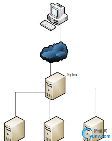

配置还是非常简单的,充分体现了nginx的强大与配置的简单^^下面是大致的服务器结构图:
    应用的最前端是一台nginx服务器,所有静态的内容都由nginx来处理,而将所有php的请求都分摊到下游的若干台运行php fastcgi守护进程的服务器中,这样可以以一种廉价的方案来实现对系统负载的分摊,扩展系统的负载能力。
