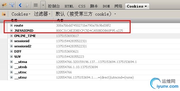

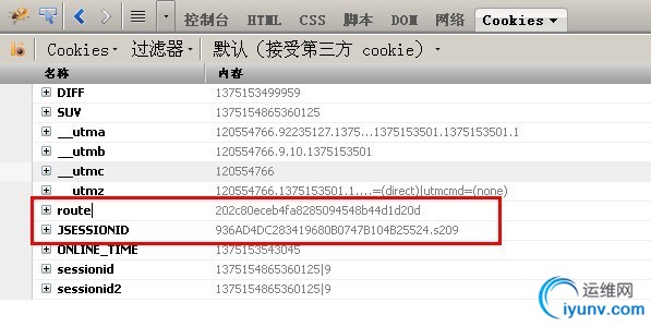

5、测试nginx sticky
我后端是两台tomcat服务器,每台服务器的JESSIONED值都有特殊的标志。比如209这台是s209,225这台是s225.打开页面,不管怎么刷新JESSIONED值都是不变.但是如果开启了sticky,可以看到JESSIONED值不会发生变化.死死的粘滞在其中一台服务器上.测试图如下:
使用sticky的情况下,不管怎么刷新都是下面图
nginx sticky 模块
不使用nginx sticky模块,多刷几次就变了(有时候刷一次,有时候多刷几次,看概率,不过肯定会变),如下图
nginx sticky 模块
备注:每台后端真实服务器都会有一个唯一的route值,所以不管你真实服务器前端有几个装了sticky的nginx代理,他都是不会变化的. 这个cookie是会话方式的,所以你浏览器关闭了,服务器会给你重新分配一台服务器。

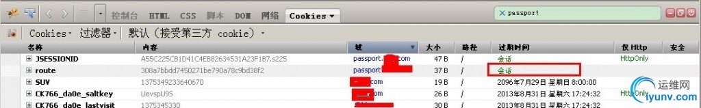

7、nginx sticky expires用法
upstream cluster_test {
     sticky expires=1h;
     server 192.168.100.209:80;
     server 192.168.100.225:80;
启用了过期,cookie如下截图,cookie1个小时才过期
nginx sticky expire用法
如下是不启用过期
nginx sticky 不启用expire
